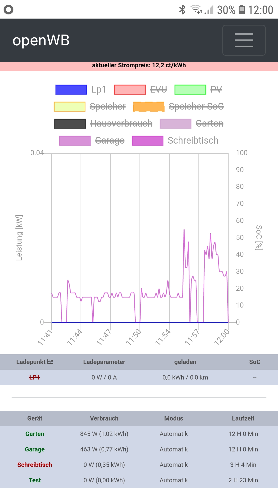

Genau das war meine Frage, ob ich daran erkennen kann (was ich vermute), ob der shelly ein WLAN- Problem hatte, da dieser nicht geschaltet, sondern nur gemessen werden soll. Die Schwellen stehen auf + und - 50.000W.
Entweder gab es ein Problem durch schlechte Verbindung oder weil der shelly spinnt.
Die letzte Variante scheint es zu sein bzw. zu werden, da ich letzte Woche schon 2 mit WLAN- Defekten aussortieren musste. Bei denen ging allerdings von jetzt auf gleich gar nix mehr, einer war sogar abgeschaltet...

Na das meine ich ja.
Ich teste eben mit einem PlugS, der hier noch rumlag.
Stecke ich ihn ab, wird das Gerät rot und Laufzeit stoppt. 👍
....ist doch eine schöne Kontrolle

Ich kann ihn ja mal auf Zeit programmieren und nach Start zwischendurch abziehen.....

....wenn die aktivierte Zeit noch läuft und das Gerät abgesteckt wird, also keine Verbindung mehr besteht, bleibt die Laufzeit stehen und er geht auf rot. Nach Anstecken zählt es wieder weiter.
Zuletzt geändert von HSC am Sa Sep 11, 2021 12:36 pm, insgesamt 1-mal geändert.
Re: Smarthome 2.0, Sammlung neuer Anforderungen und Ideen
okaegi hat geschrieben: Sa Sep 11, 2021 5:50 am Also diese Zeit sollte reflektieren, wie lange die Einschaltbedingung erfüllt war. Egal ob hintendran ein Verbraucher läuft oder nicht.
Hallo Oliver,
es hat sich bestätigt, dass es bei mir Verbindungsabrüche sind, die zwischendurch zu Laufzeitstops führen. Wenn die Verbindung wieder steht, läuft die Laufzeit wieder weiter.
Obwohl der shelly (Schreibtisch) nicht abschaltet, kommt es zu folgender Aufzeichnung:
2021-09-11 12:01:20: (4) Test Einschaltverzögerung erreicht, bereits ein
2021-09-11 12:01:20: (4) Test Überschuss -767 größer Einschaltschwelle oder Immer an zeit erreicht -5000
2021-09-11 12:01:20: (4) Test Maximale Einschaltdauer nicht erreicht
2021-09-11 12:01:20: (4) Test Immer an nach definiert 13:00 aktuelle Zeit 12:01
2021-09-11 12:01:20: (3) Schreibtisch Einschaltverzögerung erreicht, bereits ein
2021-09-11 12:01:20: (3) Schreibtisch Überschuss -767 größer Einschaltschwelle oder Immer an zeit erreicht -50000
2021-09-11 12:01:20: (3) Schreibtisch Maximale Einschaltdauer nicht erreicht
2021-09-11 12:01:20: Total Watt nicht im Hausverbrauch: 0
2021-09-11 12:01:20: Total Watt nichtabschaltbarer smarthomedevices: 672
2021-09-11 12:01:20: Total Watt abschaltbarer smarthomedevices: 0
2021-09-11 12:01:20: (4) Test rel: 1 oncnt/onstandby/time: 56/0/8594 Status: 10 akt: 0 Z Hw: 0
2021-09-11 12:01:19: (3) Schreibtisch rel: 1 oncnt/onstandby/time: 5/0/11050 Status: 10 akt: 11 Z Hw: 0
2021-09-11 12:01:19: (3) Leistungsmessung durch shelly
2021-09-11 12:01:18: (2) Garage rel: 1 oncnt/onstandby/time: 0/0/43248 Status: 10 akt: 279 Z Hw: 330384
2021-09-11 12:01:17: (2) Leistungsmessung durch sdm120
2021-09-11 12:01:17: (1) Garten rel: 1 oncnt/onstandby/time: 0/0/43248 Status: 10 akt: 382 Z Hw: 1325819
2021-09-11 12:01:16: (1) Leistungsmessung durch sdm120
2021-09-11 12:01:15: Speicher Entladung(-)/Ladung(+): -1460 SpeicherSoC: 43
2021-09-11 12:01:15: Uberschuss: -767 Uberschuss mit Offset: -5767
2021-09-11 12:01:15: EVU Bezug(-)/Einspeisung(+): 693 max Speicherladung: 5000
2021-09-11 12:01:10: (4) Test Einschaltverzögerung erreicht, bereits ein
2021-09-11 12:01:10: (4) Test Überschuss -1548 größer Einschaltschwelle oder Immer an zeit erreicht -5000
2021-09-11 12:01:10: (4) Test Maximale Einschaltdauer nicht erreicht
2021-09-11 12:01:10: (4) Test Immer an nach definiert 13:00 aktuelle Zeit 12:01
2021-09-11 12:01:10: (3) Schreibtisch Einschaltverzögerung erreicht, bereits ein
2021-09-11 12:01:10: (3) Schreibtisch Überschuss -1548 größer Einschaltschwelle oder Immer an zeit erreicht -50000
2021-09-11 12:01:10: (3) Schreibtisch Maximale Einschaltdauer nicht erreicht
2021-09-11 12:01:10: Total Watt nicht im Hausverbrauch: 0
2021-09-11 12:01:10: Total Watt nichtabschaltbarer smarthomedevices: 686
2021-09-11 12:01:10: Total Watt abschaltbarer smarthomedevices: 0
2021-09-11 12:01:10: (4) Test rel: 1 oncnt/onstandby/time: 56/0/8584 Status: 10 akt: 0 Z Hw: 0
2021-09-11 12:01:10: (3) Schreibtisch rel: 1 oncnt/onstandby/time: 5/0/11041 Status: 10 akt: 11 Z Hw: 0
2021-09-11 12:01:09: (3) Leistungsmessung durch shelly
2021-09-11 12:01:09: (2) Garage rel: 1 oncnt/onstandby/time: 0/0/43239 Status: 10 akt: 283 Z Hw: 330383
2021-09-11 12:01:08: (2) Leistungsmessung durch sdm120
2021-09-11 12:01:07: (1) Garten rel: 1 oncnt/onstandby/time: 0/0/43238 Status: 10 akt: 392 Z Hw: 1325818
2021-09-11 12:01:07: (1) Leistungsmessung durch sdm120
2021-09-11 12:01:06: Speicher Entladung(-)/Ladung(+): -1460 SpeicherSoC: 43
2021-09-11 12:01:06: Uberschuss: -1548 Uberschuss mit Offset: -6548
2021-09-11 12:01:06: EVU Bezug(-)/Einspeisung(+): -88 max Speicherladung: 5000
2021-09-11 12:01:01: (4) Test Einschaltverzögerung erreicht, bereits ein
2021-09-11 12:01:01: (4) Test Überschuss 318 größer Einschaltschwelle oder Immer an zeit erreicht -5000
2021-09-11 12:01:01: (4) Test Maximale Einschaltdauer nicht erreicht
2021-09-11 12:01:01: (4) Test Immer an nach definiert 13:00 aktuelle Zeit 12:01
2021-09-11 12:01:01: (3) Schreibtisch Einschaltverzögerung gestartet
2021-09-11 12:01:01: (3) Schreibtisch Ueberschussberechnung (1 = mit Speicher, 2 = mit Offset) 1
2021-09-11 12:01:01: (3) Schreibtisch SoC 43 Einschalt SoC 0 Ueberschuss 318
2021-09-11 12:01:01: (3) Schreibtisch Überschuss 318 größer Einschaltschwelle oder Immer an zeit erreicht -50000
2021-09-11 12:01:01: (3) Schreibtisch Maximale Einschaltdauer nicht erreicht
2021-09-11 12:01:01: Total Watt nicht im Hausverbrauch: 0
2021-09-11 12:01:01: Total Watt nichtabschaltbarer smarthomedevices: 727
2021-09-11 12:01:01: Total Watt abschaltbarer smarthomedevices: 0
2021-09-11 12:01:01: (4) Test rel: 1 oncnt/onstandby/time: 56/0/8575 Status: 10 akt: 0 Z Hw: 0
2021-09-11 12:01:00: (3) Schreibtisch rel: 0 oncnt/onstandby/time: 5/0/11041 Status: 10 akt: 11 Z Hw: 0
2021-09-11 12:01:00: (3) Leistungsmessung durch shelly
failed to connect to device on 192.168.178.71, setting all values to 0
2021-09-11 12:00:56: (2) Garage rel: 1 oncnt/onstandby/time: 0/0/43226 Status: 10 akt: 291 Z Hw: 330382
2021-09-11 12:00:55: (2) Leistungsmessung durch sdm120
2021-09-11 12:00:55: (1) Garten rel: 1 oncnt/onstandby/time: 0/0/43226 Status: 10 akt: 425 Z Hw: 1325817
2021-09-11 12:00:54: (1) Leistungsmessung durch sdm120
2021-09-11 12:00:53: Speicher Entladung(-)/Ladung(+): 453 SpeicherSoC: 43
2021-09-11 12:00:53: Uberschuss: 318 Uberschuss mit Offset: -4682
2021-09-11 12:00:53: EVU Bezug(-)/Einspeisung(+): -135 max Speicherladung: 5000
2021-09-11 12:00:48: (4) Test Einschaltverzögerung erreicht, bereits ein
2021-09-11 12:00:48: (4) Test Überschuss 180 größer Einschaltschwelle oder Immer an zeit erreicht -5000
2021-09-11 12:00:48: (4) Test Maximale Einschaltdauer nicht erreicht
2021-09-11 12:00:48: (4) Test Immer an nach definiert 13:00 aktuelle Zeit 12:00
2021-09-11 12:00:48: (3) Schreibtisch angeschaltet. Ueberschussberechnung (1 = mit Speicher, 2 = mit Offset) 1 oncount: 5 onstandby: 0
2021-09-11 12:00:48: (3) Schreibtisch Einschaltverzögerung erreicht, schalte ein -50000
2021-09-11 12:00:48: (3) Schreibtisch Ueberschussberechnung (1 = mit Speicher, 2 = mit Offset) 1
2021-09-11 12:00:48: (3) Schreibtisch SoC 43 Einschalt SoC 0 Ueberschuss 180
2021-09-11 12:00:48: (3) Schreibtisch Überschuss 180 größer Einschaltschwelle oder Immer an zeit erreicht -50000
2021-09-11 12:00:48: (3) Schreibtisch Maximale Einschaltdauer nicht erreicht
2021-09-11 12:00:48: Total Watt nicht im Hausverbrauch: 0
2021-09-11 12:00:48: Total Watt nichtabschaltbarer smarthomedevices: 1308
2021-09-11 12:00:48: Total Watt abschaltbarer smarthomedevices: 0
2021-09-11 12:00:48: (4) Test rel: 1 oncnt/onstandby/time: 56/0/8562 Status: 10 akt: 0 Z Hw: 0
2021-09-11 12:00:47: (3) Schreibtisch rel: 0 oncnt/onstandby/time: 4/0/11041 Status: 10 akt: 0 Z Hw: 0
2021-09-11 12:00:43: (3) Leistungsmessung durch shelly
2021-09-11 12:00:40: (2) Garage rel: 1 oncnt/onstandby/time: 0/0/43210 Status: 10 akt: 463 Z Hw: 330381
2021-09-11 12:00:39: (2) Leistungsmessung durch sdm120
2021-09-11 12:00:39: (1) Garten rel: 1 oncnt/onstandby/time: 0/0/43210 Status: 10 akt: 845 Z Hw: 1325814
2021-09-11 12:00:38: (1) Leistungsmessung durch sdm120
2021-09-11 12:00:37: Speicher Entladung(-)/Ladung(+): 14 SpeicherSoC: 43
2021-09-11 12:00:37: Uberschuss: 180 Uberschuss mit Offset: -4820
2021-09-11 12:00:37: EVU Bezug(-)/Einspeisung(+): 166 max Speicherladung: 5000
2021-09-11 12:00:32: (4) Test Einschaltverzögerung erreicht, bereits ein
2021-09-11 12:00:32: (4) Test Überschuss 1910 größer Einschaltschwelle oder Immer an zeit erreicht -5000
2021-09-11 12:00:32: (4) Test Maximale Einschaltdauer nicht erreicht
2021-09-11 12:00:32: (4) Test Immer an nach definiert 13:00 aktuelle Zeit 12:00
2021-09-11 12:00:32: (3) Schreibtisch Einschaltverzögerung gestartet
2021-09-11 12:00:32: (3) Schreibtisch Ueberschussberechnung (1 = mit Speicher, 2 = mit Offset) 1
2021-09-11 12:00:32: (3) Schreibtisch SoC 43 Einschalt SoC 0 Ueberschuss 1910
2021-09-11 12:00:32: (3) Schreibtisch Überschuss 1910 größer Einschaltschwelle oder Immer an zeit erreicht -50000
2021-09-11 12:00:32: (3) Schreibtisch Maximale Einschaltdauer nicht erreicht
2021-09-11 12:00:32: Total Watt nicht im Hausverbrauch: 0
2021-09-11 12:00:32: Total Watt nichtabschaltbarer smarthomedevices: 1440
2021-09-11 12:00:32: Total Watt abschaltbarer smarthomedevices: 0
2021-09-11 12:00:32: (4) Test rel: 1 oncnt/onstandby/time: 56/0/8546 Status: 10 akt: 0 Z Hw: 0
2021-09-11 12:00:31: (3) Schreibtisch rel: 0 oncnt/onstandby/time: 4/0/11041 Status: 10 akt: 12 Z Hw: 0
2021-09-11 12:00:30: (3) Leistungsmessung durch shelly
