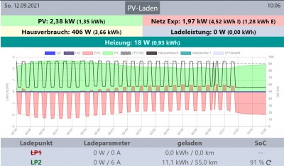

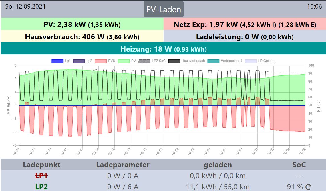

ich hatte für meine Konfig:
PV 1 Kostal Plenticore
PV 2 Kostal Piko
EVU Kostal Smart Energie Meter
Bei dynamischer PV-Änderung Peaks in der Anzeige, die ich durch EVU Glättung (10s) herausbekommen habe.
Das sah dann soweit auch gut aus.
Heute bei ziemlich statischen Bedingungen hatte ich dann plötzlich ein sehr seltsames Verhalten.
Zum Test habe ich die EVU Glättung deaktiviert (kurz vor 10:02) und schon war es wieder sauber.
Ich kann es mir nicht erklären. Habt ihr eine Idee?
