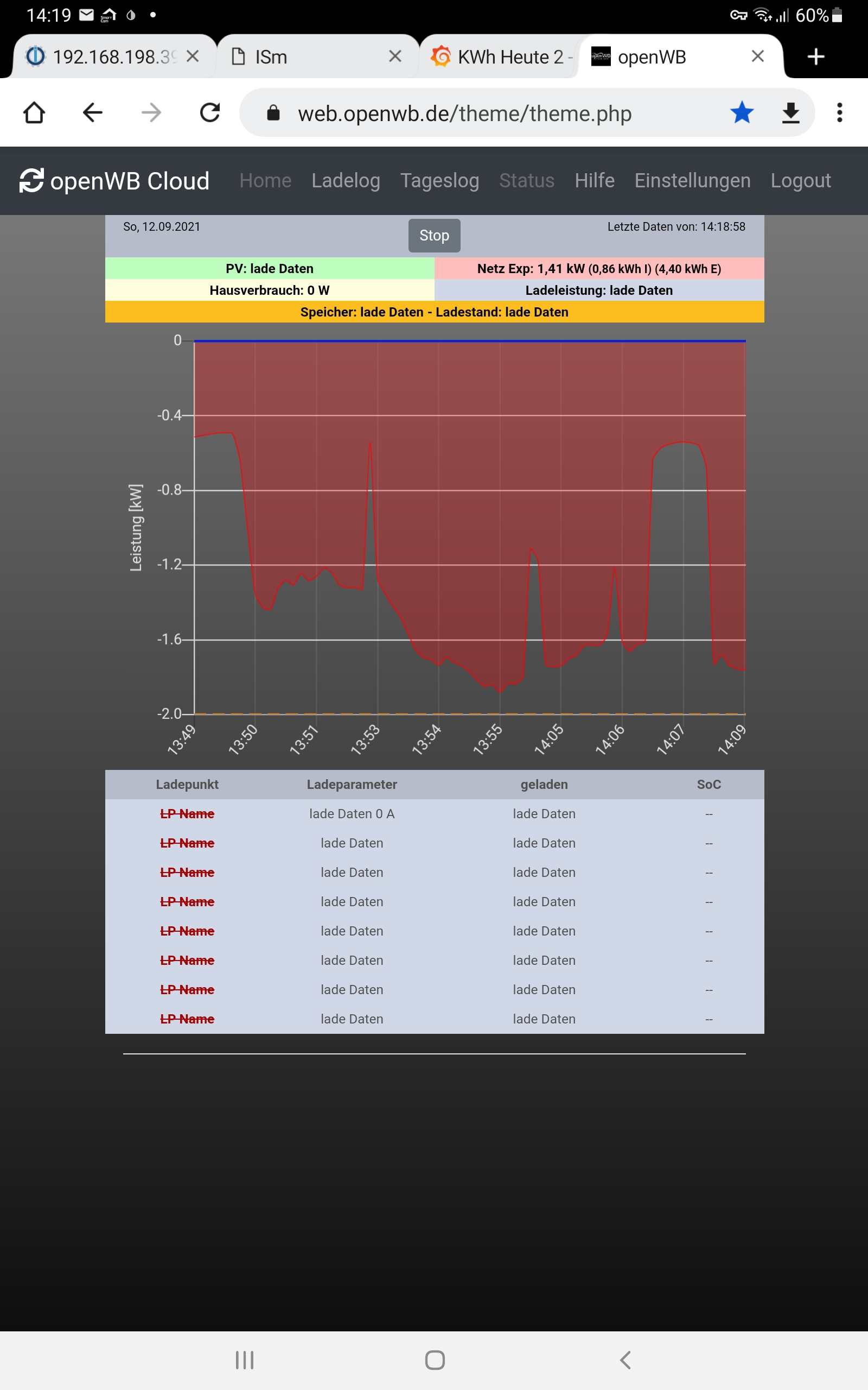

Meine OpenWB Cloud Anzeige unter Home zeigt im unteren Teil 8 Ladepunkte s. Bild, obwohl ich nur einen Ladepunkt habe. Kann man das auf einen Ladepunkt ändern in den Einstellungen ?

....bzw. hast Du unter Einstellungen/Modulkonfig./ LP alle 8 LP aktiviert.
Dort LP 2 - 8 deaktivieren und sie sollten nach Seitenaktualisierung nicht mehr angezeigt werden.
Ggf. auch mal den Cache vom Browser löschen...

Re: wie openWB cloud auf aktuellen Stand bringen?
Danke, hat geklappt
Das geklappt bezieht sich allerdings nur auf die lokale IP. Über web.openwb.de sind weiterhin 8 Ladepunkte sichtbar.
Kann man da auch was machen?
Wie sieht es über ein Handy oder Tablet oder anderen Browser aus?
...ggf. mal "Brücke Cloud löschen" und wieder mit bekannten Daten anmelden. Manchmal kann auch ein Reboot helfen.
Ja, jetzt klappt es. Ich habe zwar die Cloud Brücke nicht gelöscht aber neu gestartet. Das hat geholfen. Danke
Jetzt sehe ich wirklich nur noch einen Ladepunkt wie es sein soll.
