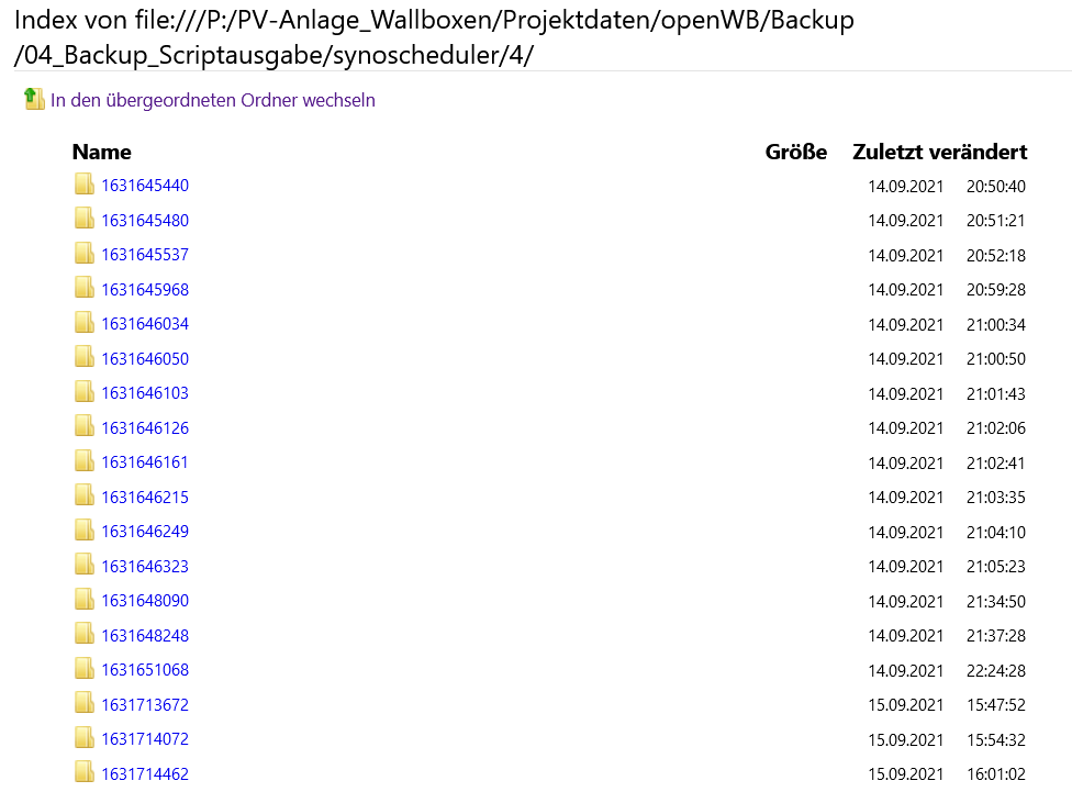

Bei mir sieht das so hier aus, wobei "04_Backup_Scriptausgabe" mein festgelegter Ordner ist und darin erstellt mein Synology die Unterordner "/synoscheduler/4/". Darin werden dann die Ereignisse abgelegt.
Screenshot 2021-09-15 at 20-26-16 Index von file P PV-Anlage_Wallboxen Projektdaten openWB Backup 04_Backup_Scriptausgabe s[...].png
In jedem dieser Unterordner werden die Logs abgelegt.
Screenshot 2021-09-15 at 20-41-53 Index von file P PV-Anlage_Wallboxen Projektdaten openWB Backup 04_Backup_Scriptausgabe s[...].png
Keine Ahnung, ob das einfach für alle User so automatisiert werden könnte. Manch einer aktiviert vlt. auch keine Ausgabeereignisse.
Aber ne schöne Sache wäre das schon.... ;)
