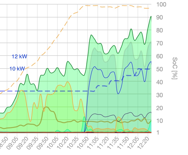

Wünschenswert wäre gewesen, man nähme wegen 1p3-Umschaltung die 1500W nur einmal und legt dann los, wenn 3000W Überschuss erreicht sind. Lädt einer von den beiden EVs nicht, gehen "seine" 1500W in den andere und irgendwann wird auf dreiphasig umgeschaltet. So ist es aber nicht, da ja der Heizlüfter angesprungen ist. Ist denn der Ladestart immer auf 3-phasig berechnet, obwohl die 1p3-Umschaltung vorhanden und auch aktiv ist? Das wären ja dann 9kW, die ich bräuchte, damit das Laden loslegt. Ein bisschen sieht es ja so aus, als wäre das Vorhandensein der 1p3-Umschaltung egal und es wird immer mit vollen 3 Phasen gerechnet:
Die 50%-SoC-Linie ist 10kW und die beiden Ladepunkte sind die, die um 10:50 anfangen zu laden.
