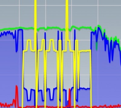

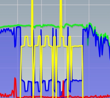

Ist mir heute in der Praxis so passiert, nachdem jetzt im Herbst die PV Leistung nach dem Hochschalten auf 3p auf etwa 4kW stagniert ist. OpenWB hat zyklisch zwischen 1p und 3p gewechselt, weil 1p 16A Anlagen und 3p nicht über 6A rausgekommen. Es muss in den Bedingungen einfach der Saldo mit berücksichtigt werden. Nicht runter schalten, wenn Saldo noch positiv und erst hochschalten, wenn Saldo für 3p ausreicht. Ich habe jetzt fest auf 1p geschaltet, um die Wechsel zu unterbinden, verschenke aber PV Strom. Habe jetzt nur ein Bild aus dem ioBroker. Die gelbe Kurve ist die Wallbox, grün PV auf gut 4kW. Ich freue mich auf 2.0 und hoffe, dass das gefixed wird. Testen und nutzen kann ich das dann sowieso erst wieder im Frühsommer :lol: .

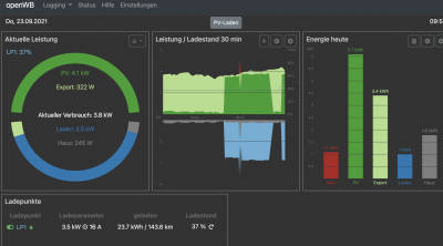

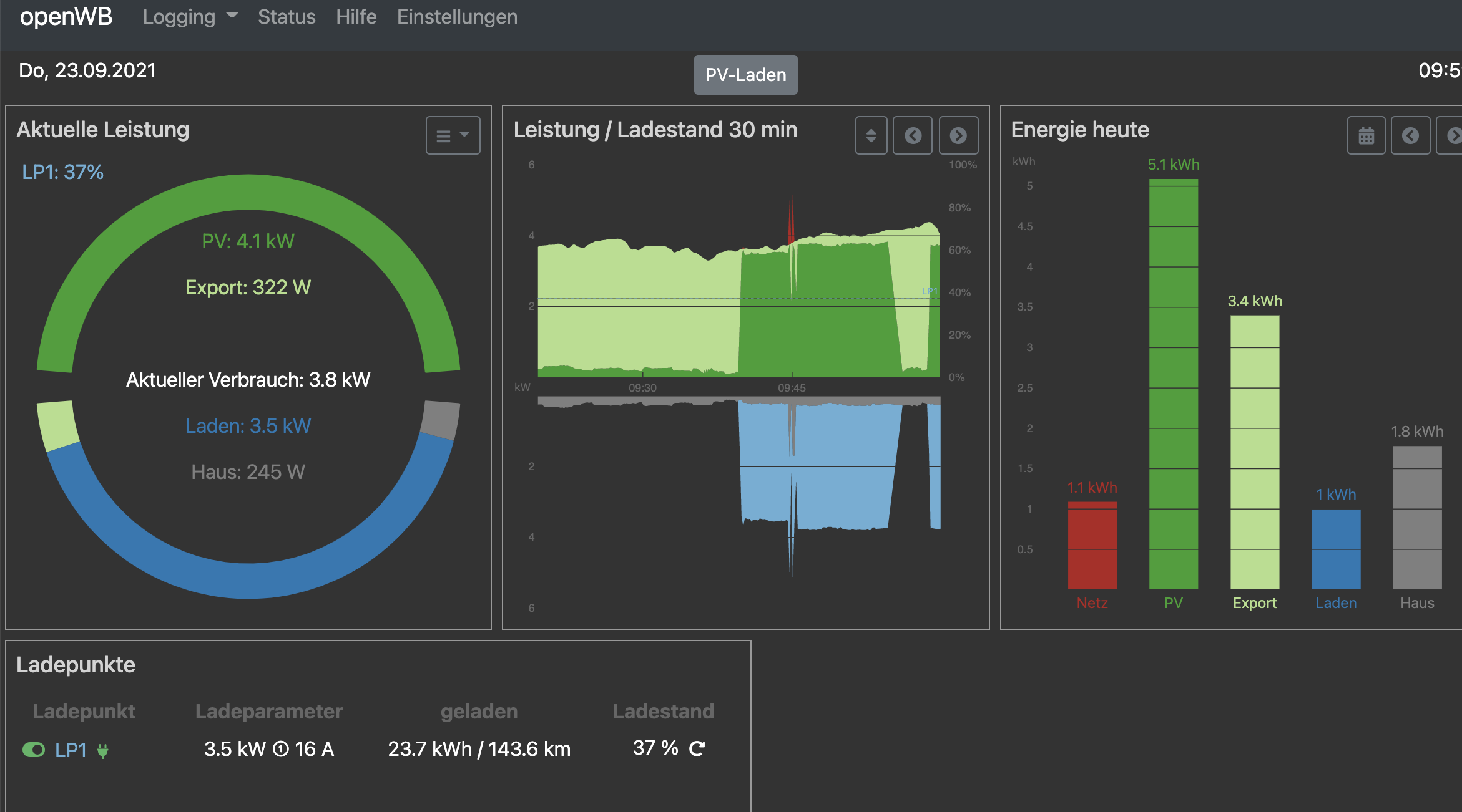

Ich habe den Bug gestern auch noch einmal reproduziert und lade hier mal Screenshot und Logfile hoch.
Für mich selber bastele ich an einem Bugfix, aber das ist ja quasi das Herzstück des Cores, da sollte schon der Chefentwickler ran :-)
