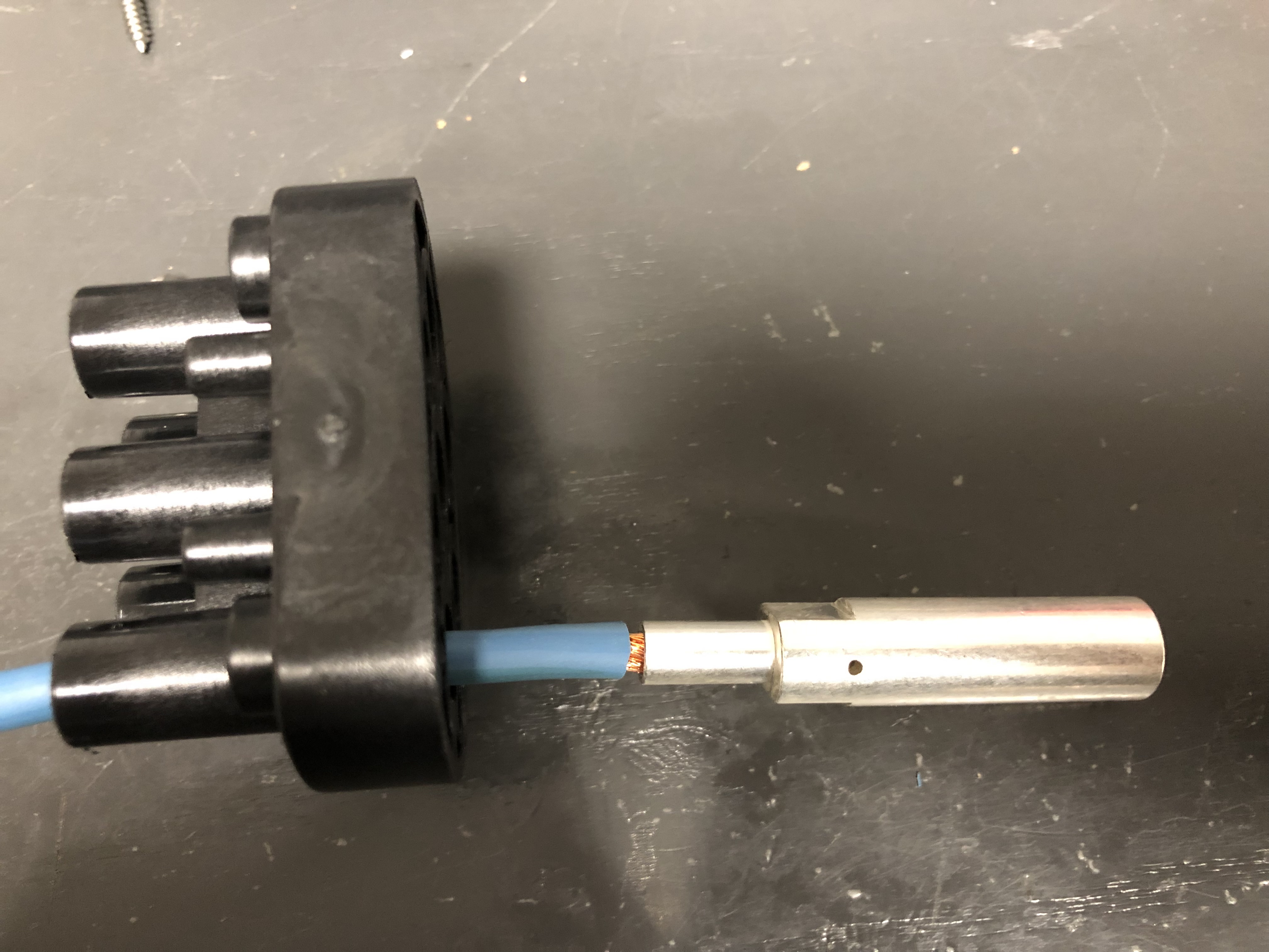

o der Duosida Stecker sollte am Kabel montiert sein. Zur Zeit erschließt sich mir nicht, wie der Stecker befestigt wird.
Ist Spezialwerkzeug erforderlich, muss er gelötet werden? Im Netz finde ich keine Anleitung dazu. Hier weiß ich noch nicht wie ich weiterkomme.

Das Ladekabel passend abisolieren und die Einzeladern entsprechend der Beschriftung durch das Inlay führen. Die Verbindung vorzugsweise crimpen. Löten geht grundsätzlich auch. Der Elektriker deines Vertrauens weiß im Zweifel Rat.
Mit den übrigen Leitungen gleich Verfahren.
Wie dem Verdrahtungsplan zu entnehmen muss PP mit einem Widerstand (dem Bausatz beiliegend) auf PE verbunden werden.
Hierzu am PE etwas Isolierung entfernen und den Widerstand anlöten. Mit etwas Kabel (0,75-1,5 qmm) von Widerstand auf den PP Pin verbinden.
Sind alle Adern befestigt die Hülsen passrichtig setzen und das Inlay wieder mit dem Stecker verbinden.
Nun noch die Zugentlastung verschrauben und die Steckerhälften montieren.

Wenn du den Stecker offen hast siehst du das verschraubte und beschriftete Inlay: Die 4 Schrauben lösen und das Inlay herrausnehmen.o der Duosida Stecker sollte am Kabel montiert sein. Zur Zeit erschließt sich mir nicht, wie der Stecker befestigt wird.

Man kann Crimpen oder Weichlöten. Beides bedingt etwas Erfahrung, passendes Werkzeug und beim erstem Mal zumindest Geduld.Sethach hat geschrieben: Do Nov 01, 2018 10:06 am ...
Die Einzelkabel müssen korrekt und mit richtiger Länge abisoliert werden. Auch die Zusammenbaureihenfolge ist wichtig.
Mein allererstes Kabel hat über 1h gebraucht, aber zum Lohn bekommt man ein genau PASSENDES Kabel zu einem guten Preis. Des Weiteren baue ich meine Kabel seitdem IMMER selbst.
Ich hatte mir nach dem ersten Kabelbau eine Manual zum Fertigen geschrieben. Die kann ich mal raussuchen und hier posten.

Das Quetschen des Ladesteckers war nicht so einfach. Erst der zweite Elektriker konnte mir helfen.
Ich denke das Kabel mit angeschlossenem Stecker ist für die Meisten die beste Lösung.

zum Montieren des Duosida-Steckers wäre noch ein Hinweis über die Art der Crimpzange hilfreich.
"Mein" Elektriker fragte nach den Vorgaben des Herstellers:
Einseitiges , zweiseitiges oder 3-seitiges Crimpen.
Er kann mir nur eine einfache Zange zur Verfügung stellen.
Meine Frage: Reicht eine einseitige Crimpzange ?

Ich crimpe immer mit einer kleinen Hydraulikzange, weil die recht handlich ist. Allerdings gingen da die Pressbackengrößen nicht so weit runter, wie ich brauchte. Daraufhin habe ich 0,5mm dicke Kupfer-Zulagen eingelegt. Danach saßen die Kabel bei der Zugprobe bombenfest.
Das ist dieses Teil:

Die Klauke K05 (unter anderem) Sechskantpresse entspricht der Vorgabe.
