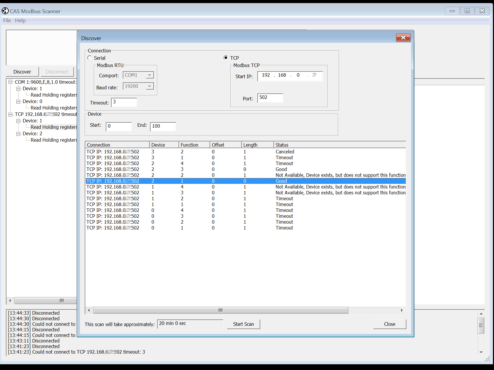

Habe mal mit einem Modbus Scanner die IP Adresse überprüft. Bin mir aber nicht sicher was das bedeutet. Ist die ID die in der Wallbox Konfiguration beim WR angegeben werden muss 2 oder beginnt die Zählung der IDs bei 1 und muss somit 3 sein?! Oder hat die WR ID gar nichts mit der ID in dem Screenshot zu tun?
Ich bin ratlos, hab gefühlt alles probiert. Hat noch jemand eine Idee? Hab schon mal in der Fritzbox alle Ports freigegeben für die IP des WR, ohne Erfolg.

Bei meinem Kollegeb wird die ID 1 verwendet.
Da du 2 SE WR hast, was trägst du denn bei der 2. ID ein?

Habe schon alles ausprobiert. Alle ID Kombinationen von 0-4 in in den beiden Wechselrichtern.

Eine "Standard" Konfiguration gibt es leider nicht.
Die IDs sind vom Solateur / SolarEdge frei konfigurierbar.
Oft ist es 1 für den Master WR, 3,4, usw... für die weiteren.

IDs kannst du dir auf der SolarEdge Seite angucken https://monitoring.solaredge.com unter Auslegung steht die ID am Wechselrichter.

Perfekt, danke für den Hinweis mit den IDs sie sind 1 und 2. Sollte also passen.
