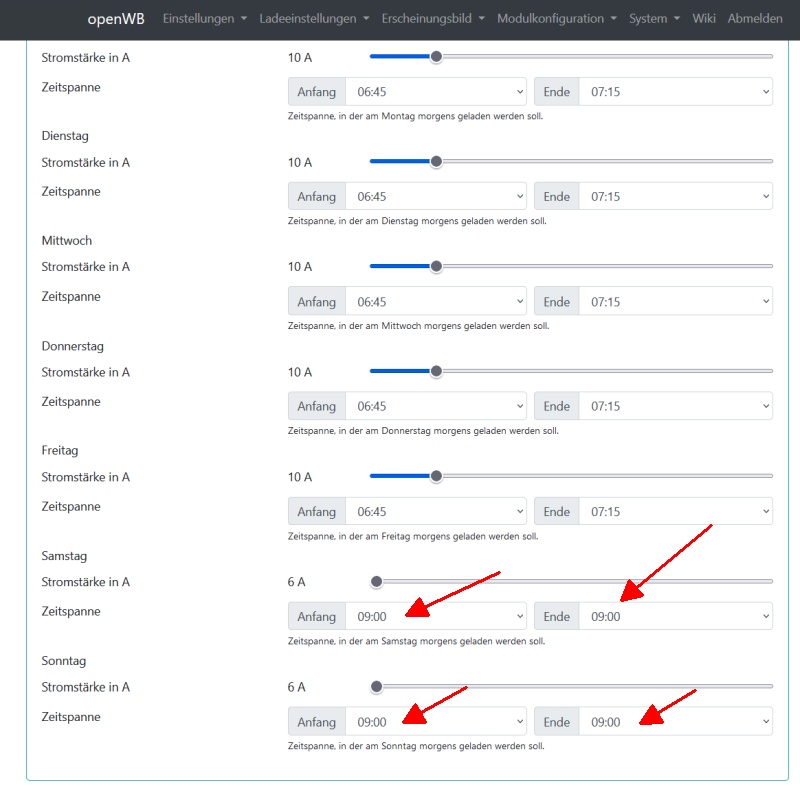

Das kann ich nicht bestätigen.
Stelle ich hier für ML die Anfangs- und Endzeit auf dieselbe Uhrzeit, dann ist ML deaktiviert.
