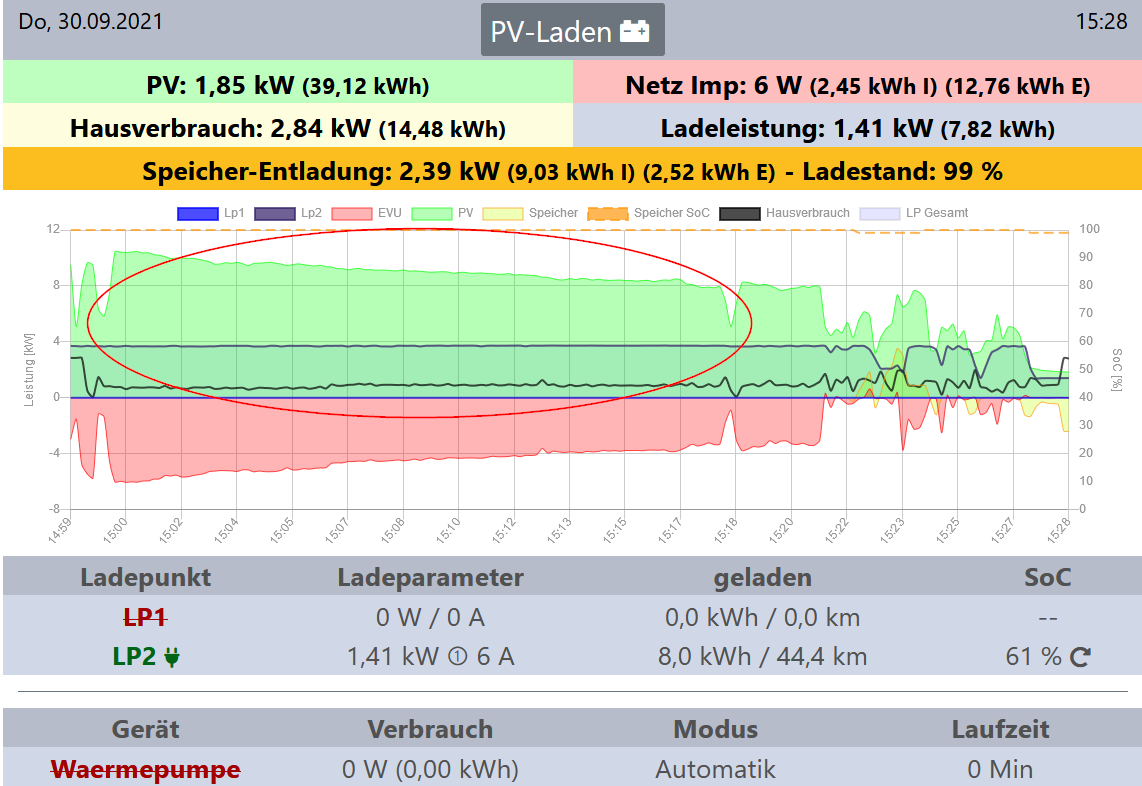

Mein Problem: Die 2. openWB schaltet nicht von 1p auf 3p um.
Ich habe gestern schon mal manuell auf Sofort-Laden (mit 3p) gestellt, das hat funktioniert. Danach hat auch der PV-Modus mit 3p geladen.

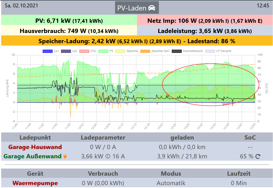

Heute ist aber das gleiche Problem, im Anhang habe ich zwei Situationen dargestellt.

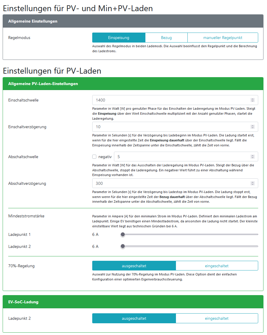

Ich habe normalerweise den Speichervorrang eingestellt, aber auch ohne Speichervorrang schaltet die openWB nicht um.
Es wird auch nicht zurückgeschaltet - wenn die PV-Ladung 3p war (aufgrund meiner manuellen Sofort-Ladung), wird bei Unterschreitung die Ladung beendet und nicht auf 1p zurückgeschaltet.
Allerdings wird dann beim erneuten Starten wieder mit 1p begonnen.

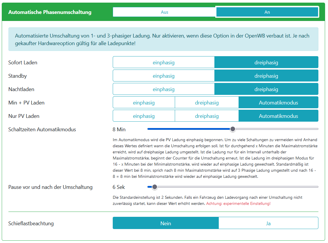

Ich hatte vor Kurzem mit einer neuen Box das fast identische Fehlerbild. Nur ist meine Box an den 3p "kleben" geblieben und hat nur sehr selten überhaupt auf 1p zu laden begonnen. Wenn sje dann auf 3p hoch ist, dann ist sie nicht mehr aud 1p zurück. Nach langwierigem testen und Ticket schreiben habe ich die Box dann nach Aufforderung eingeschickt nachdem ein Hardwaredefekt auf der addon Platine vermutet wurde. Ich hoffe nicht, dass das bei dir auch also ist, denn der Ausbau und das Einschicken allein schon aufgrund des demontageunfreundlichen Netzwerk Anschlusses eine nervige Sache. Zum Test wurde mir noch folgendes Ritual geraten, das eine Sicherheitssperre deaktivieren soll. 3p Sofort Laden, dann stoppen und MinPv auf Automatik aktivieren. Wenn es dann immer noch nicht geht, würde ich ein Ticket aufmachen. Die Antwortzeiten bei mir waren gut.
