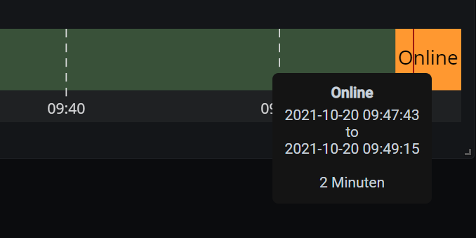

LutzB, das aktuelle Tesla SoC Modul scheint mein Auto leider immer noch aus dem Schlaf aufzuwecken, hab' das eben nochmal ausprobiert:
2021-10-20 09:47:46: Lp2: SoC: 60 (LV0)
2021-10-20 09:47:46: Lp2: State: "online" (LV0)
getestet mit dieser Version: 1.9.249 (2021-10-13 11:22:06 +0200 [28ef5ab7] )
Ist das aktuell so zu erwarten? Und falls ja, steht das auf der Agenda für eine Anpassung oder bleibt derzeit keine Zeit für solchte Themen?
Ich hab' derzeit leider keine Idee wie aufwändig ein Umbau wäre, ggf. könnten wir das ja auch hier aus der Community angehen.

Auf dern ersten Blick macht es den Eindruck kann man anstelle vehicles/#/vehicle_data wohl vehicles/# abrufen um den aktuellen Status zu erhalten ohne das Auto aufzuwecken.
Allerdings weiß ich nicht in wie fern das heute bewusst so implementiet wurde, zumal es ja auch einen extra Zweig gibt um das Auto aufzuwecken. Ich muss wohl den zweiten RPi rauskramen und das mal testweise umstellen. Mal sehen wie sich das dann verhält, ob z.b. auch bei einem aktiven Ladevorgang der korrekte SoC abgerufen wird etc.
Update
Ist natürlich nicht so einfach, sonst wäre das sicher schon implementiert. So wie es aussieht bekommt man den SoC nicht wenn das Auto schläft. Wohl aber Information darüber dass es schläft.
Denkbar wäre wohl folgendes:
  • SoC Interval deutlich kürzer einstellen, z.b. 10min
  • SoC abrufen, falls SoC übertragen wurde, übernehmen (Auto ist online), Zeitstempel setzen
  • Falls kein SoC abgerufen wurde prüfen wann der letzte Abruf war. Länger als x Stunden her? Auto aufwecken, warten, SoC abrufen
  • Logik hinzufügen um eine permanente Schleife bei nicht erfolgreichem Abruf zu vermeiden. z.b. max. 5 Versuche, keinen neuen Wakeup ans Auto senden falls nichts empfangen wurde. Zähler bei erfolgreichem Abruf zurücksetzen.
humschti
Beiträge: 713
Wohnort: Nürensdorf (Schweiz)
Has thanked: 13 times
Been thanked: 7 times
Re: Support: Tesla
Beitrag von humschti »
Viel Arbeit für 2min online

Re: Support: Tesla
Beitrag von mrinas »
Guter Punkt, ich hatte noch gar nicht geschaut wie lange das Auto dann wach ist. Gestern waren es dann 22min, ich beobachte das mal.
