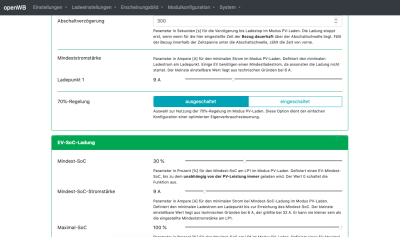

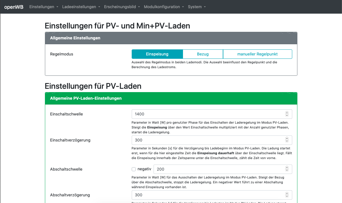

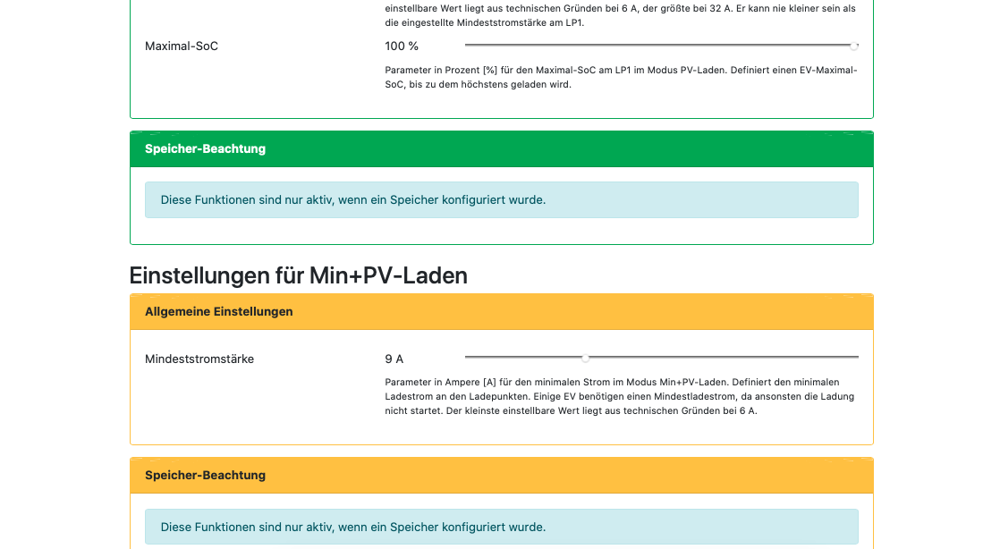

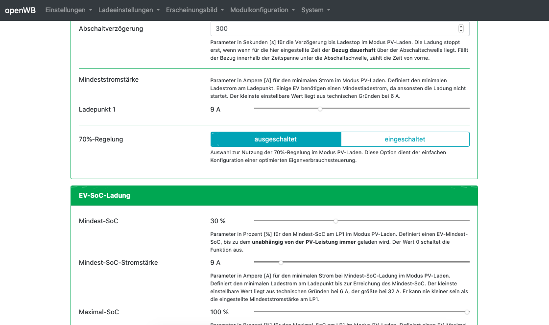

Nun ändert sich auf Grund anderer Rahmenbedingungen im Job und Familie mein Mobilitätsverhalten: Ich möchte mein System gerne im Modus “Min + PV” betreiben. Aber leider wird die Zoe immer voll geladen sobald ich sie anstecke - trotz der Einstellung 30% bei der Option “Mindest-SoC”. Irgend eine Einstellung stimmt wohl noch nicht - aber ich komm nicht drauf welche? Kann mir da jemand weiterhelfen?
Anbei die Screenshots meiner Ladeeinstellungen.

....oben steht Dein Max- SoC auf 100 %.
Da wunderst Du dich, dass vollgeladen wird?
Dort solltest Du den SoC Deiner Wahl eintragen, auf den max. geladen werden soll.

Ich glaube du verwechselst da etwas.
Der Min-SoC wird nur im Modus "PV-Laden" genutzt. Sprich, deine Zoe wird bis zum Min-SoC geladen, egal ob die PV produziert oder nicht. Der Rest wird dann ausschließlich über PV geladen.
Max-SoC dient dazu bis wann mit PV geladen wird.
Der Modus "min+PV" wird deine Zoe immer mit der Mindeststromstärke laden + das, was die PV produziert. Produziert die PV nichts, so wird dennoch weiterhin mit der Mindeststromstärke geladen bis das Auto voll ist.
Wenn du also möchtest, dass deine Zoe immer einen Mindest-SoC hat, der Rest aber über die PV kommen soll, dann musst du den Modus "PV-Laden" verwenden.
EV-SOC-Ladung bezieht sich ausschließlich auf PV-Laden.
