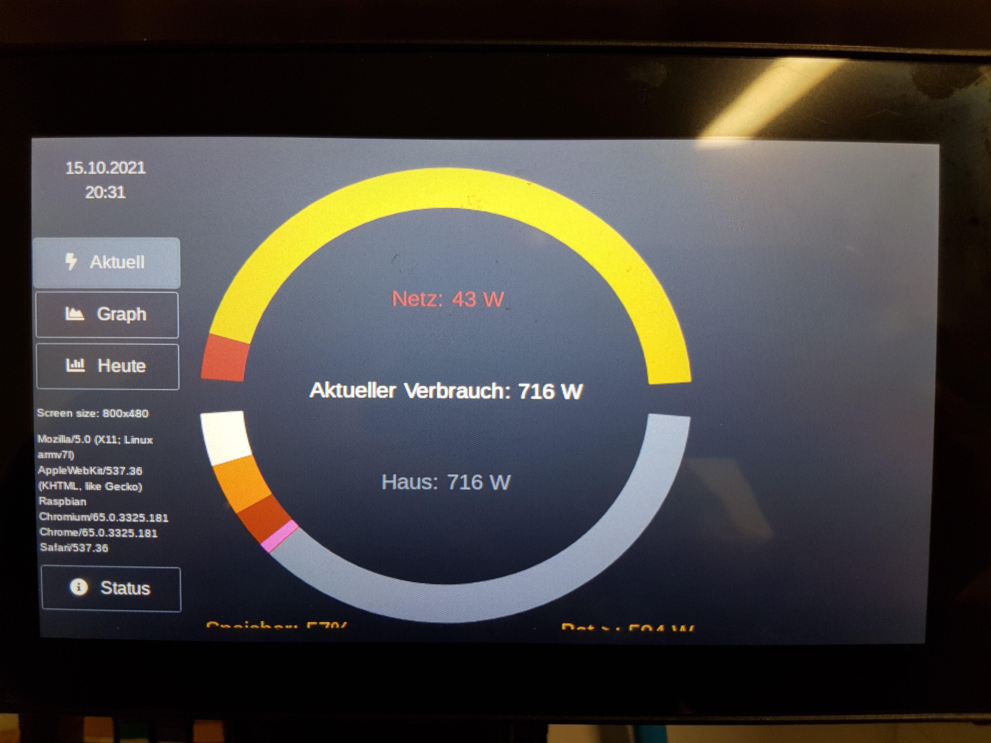

Es ist ganz verrückt. Ich habe es jetzt mit dem Chromium-Browser auf einem anderen Raspberry Pi ausprobiert, und es funktioniert alles gut. Nur auf dem Display der openWB ist es weiterhin nicht richtig.
Eine Möglichkeit könnten alte Artefakte des Cards-Themes im Browser-Cache sein. Weiss zufällig jemand, ob man den Browser-Cache auf der openWB irgendwie löschen kann? Reboot der openWB hat nicht geholfen.

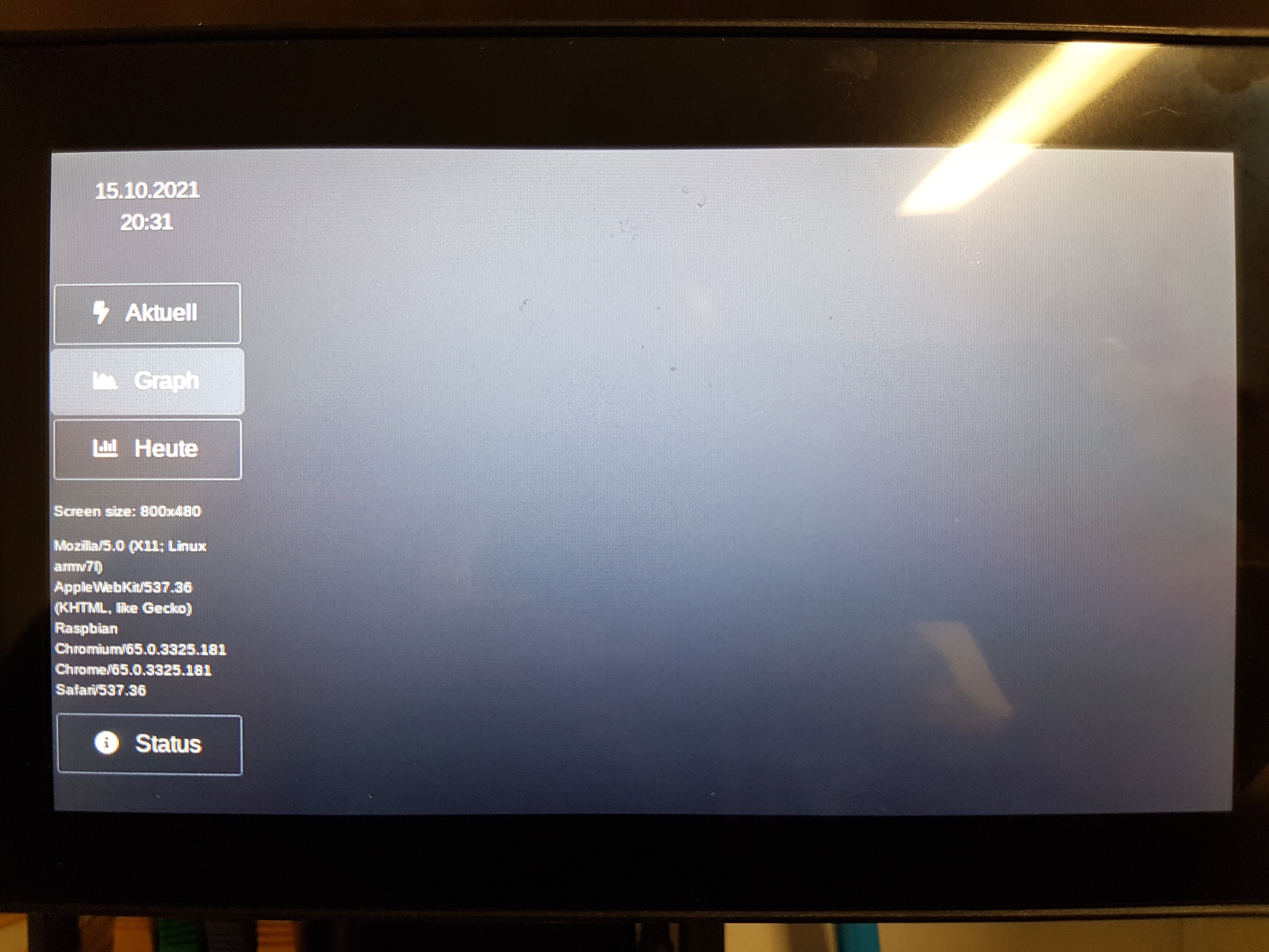

Auf dem PC (firefox) sind alle Ansichten vorhanden.
Leider habert es noch auf dem Display:
Unter Graph und heute kommt leider noch nix an.
Nirgendwo hätte ich Zugriff auf meine 2 LP....
Vlt. sieht es bei wem Anderen besser aus?🤔

Auf meinem eingebauten Display geht es auch noch nicht.
Aber immerhin kennen wir jetzt die Browser-Version. Ich werde da mal weiterbohren.

Ich verstehe ehrlich nicht, wo das Problem liegt. Das Cards Theme hatte ich am Desktop in Chrome während der Entwicklung getestet. Danach waren nur Minimale Anpassungen für die Abmessungen des Displays nötig. Das Layout passt sich dynamisch der Auflösung an.
Beißt sich JQuery irgendwie mit der von Dir verwendeten Bibliothek? Wie schreibst Du den Code? VS Code hat sich nicht umsonst gut verbreitet. ;)

Ich arbeite mit VSCode und entwickle direkt auf einem Development-Raspi mit installierter openWB. Dort funktioniert alles , auch die Anzeige im Chromium-Browser. In allen anderen Browsern, mit denen ich getestet habe, geht es auch.
Ich vermute, dass es an der Library liegt, die ich verwende, oder an bestimmten Javascript-Konstrukten. Chrome 65, das auf der openWB installiert ist, ist schon ein paar Jahre alt. Unterstützt vermutlich nicht alles. Es gibt im Netz Kompatibilitäts- Listen, die werde ich als nächstes studieren...
