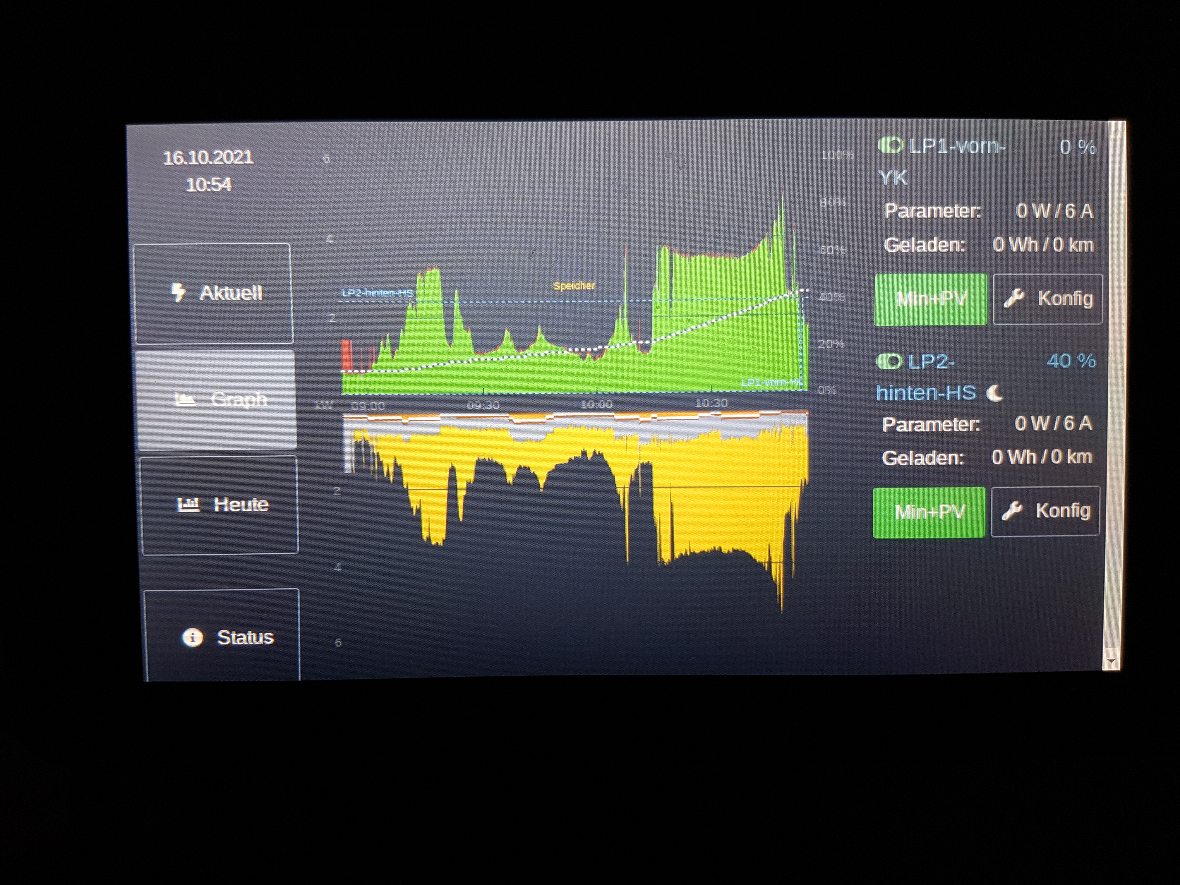

Nach Installation von Chrome 69 auf dem Rechner habe ich das Problem gefunden und korrigiert. Hoffe, dass es damit auch auf dem internen Display (Chrome 65) läuft. PR ist eingereicht.
Das Problem war recht trivial - ich hatte in den Javascript-Klassen public class fields verwendet - und die unterstützt Chrome erst seit Version 74...

Danke, Lutz, für das rasche Mergen des Pull Requests!
Auf meiner WB werden jetzt alle Elemente angezeigt und die Buttons funktionieren auch.
In der Vertikalen muss ich links noch ein paar Pixel wegnehmen, dann sollte auch der Scrollbar verschwinden.

electron hat geschrieben: Sa Okt 16, 2021 8:50 am Danke, Lutz, für das rasche Mergen des Pull Requests!
Mir ist doch noch was aufgefallen, es wird in "aktuell" unten noch was abgeschnitten.

Vielen Dank für die schnelle Überprüfung!
Ich habe den fehlenden Text korrigiert und die Änderung eingereicht.
Was ich noch unschön finde, ist der Zeilenumbruch bei den Namen der Ladepunkte, wenn sie lang sind.
Wahrscheinlich sollten wir die ganze Zeile für den Namen verwenden.
Eine andere Unschönheit ist, dass der Kreis auf dem internen Display eher ein Oval ist - vermutlich weil das Display vertikal eine andere Pixeldichte hat als horizontal. Der Kreis muss ein wenig horizontal gestaucht werden, damit es wieder passt...

.Was ich noch unschön finde, ist der Zeilenumbruch bei den Namen der Ladepunkte, wenn sie lang sind.
Das empfinde ich als unproblematisch, auch das während wechselnder Ladeleistung zw. 1 und 2 Zeilen gewechselt wird, stört mich bislang nicht.
Aber ggf. könnte eine kleinere Schriftgröße oder ein breiteres Feld Abhilfe schaffen, ggf. ergibt sich die Lösung schon von allein, wenn das "Oval" rund wird.

Danke für noch 2x mergen, Lutz!
Jetzt passt es ins Display, und das Oval ist auch ein Kreis geworden.
Ich habe jetzt auch mal mehr Platz für den LP-Namen geschaffen - wenns nicht gefällt gehen wir
wieder zurück zur vorherigen Version.
Der gesamte Chargepoint-Eintrag ist übrigens Touch-Fläche, d.h. man muss nicht zwingend genau
den Button treffen, um den Chargemode zu verstellen. Dafür habe ich den Button selbst etwas kleiner gelassen.

.....es wird schon besser. Aber unten ist die Beschriftung noch nicht vollständig. Und manchmal tauchen unten und rechts die Scrollbalken auf (nach Display neu laden), dann reicht es nicht für Min+PV.

Oops.
Dann sind die Buttons wohl doch zu schmal.
Das mit der Beschriftung hatte ich eigentlich gefixt. Möglicherweise liegts daran, dass ich anschliessend das Oval zusammengedrückt habe…
Na gut, dachte schon ich habe morgen nichts mehr zu programmieren :)
