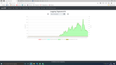

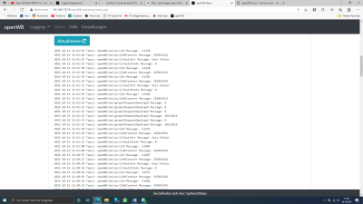

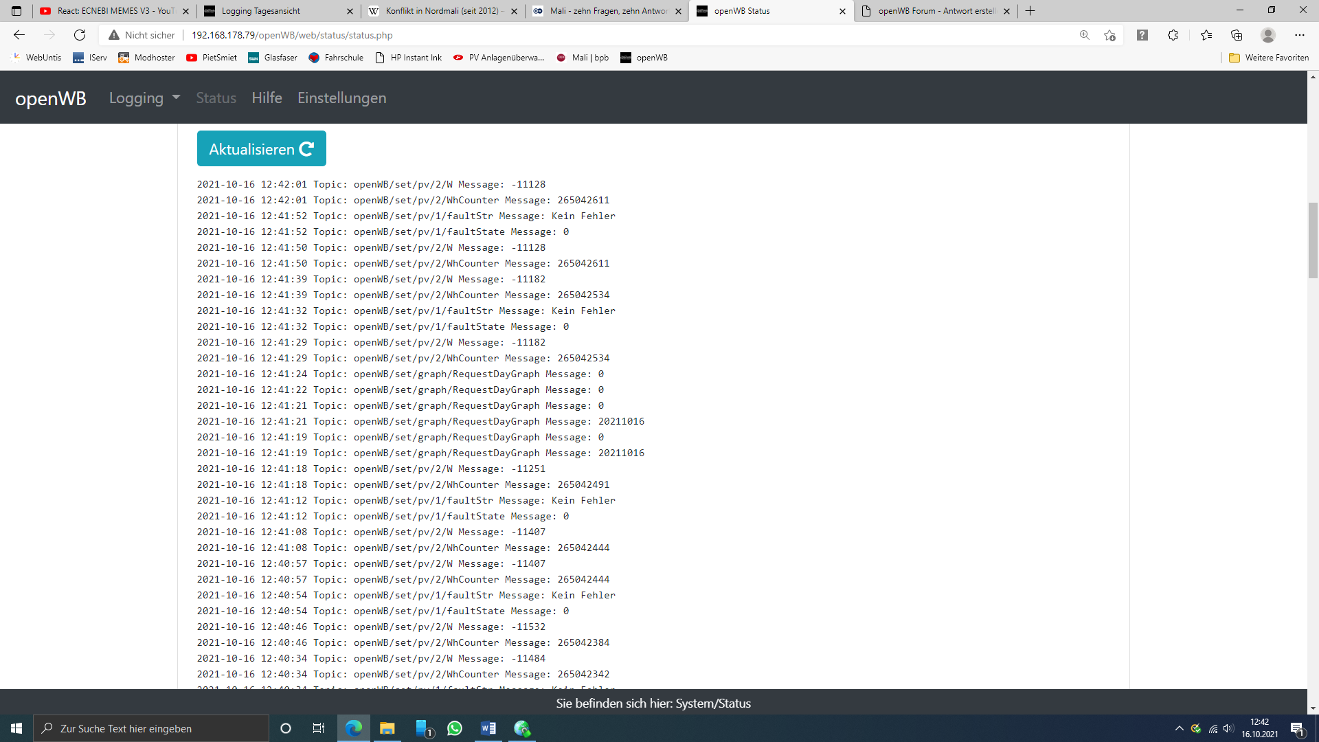

Die Werteübertragung sollte laut MQTT Log auch ganz gut funktionieren, es werden ja auch Werte im Status angezeigt, nur nicht in die Gesamtanalgendaten übernommen.

diese "kurzen Werte" kamen davon, wie ich die auf das 1. MQTT Modul gepublished habe.

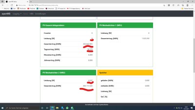

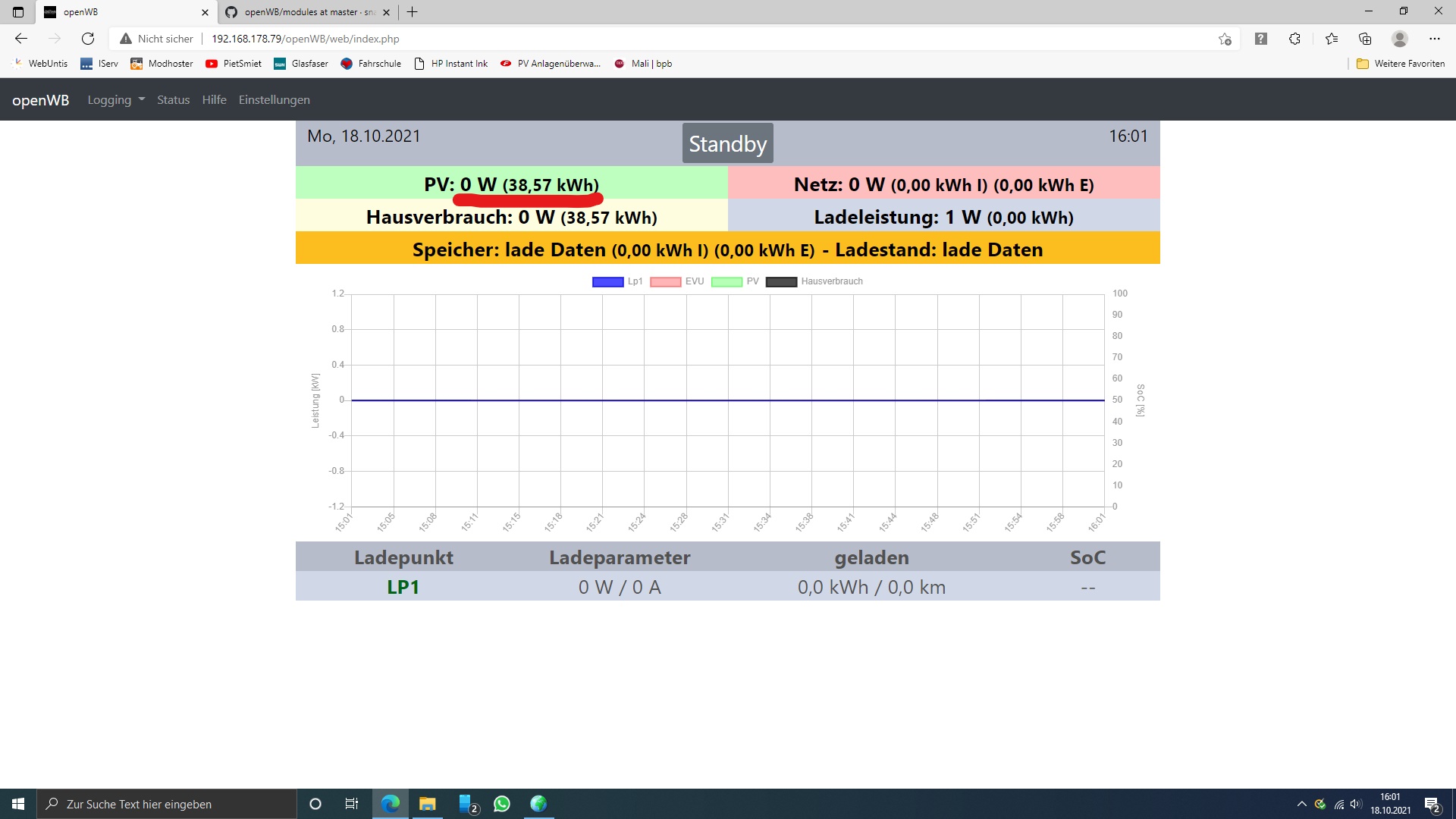

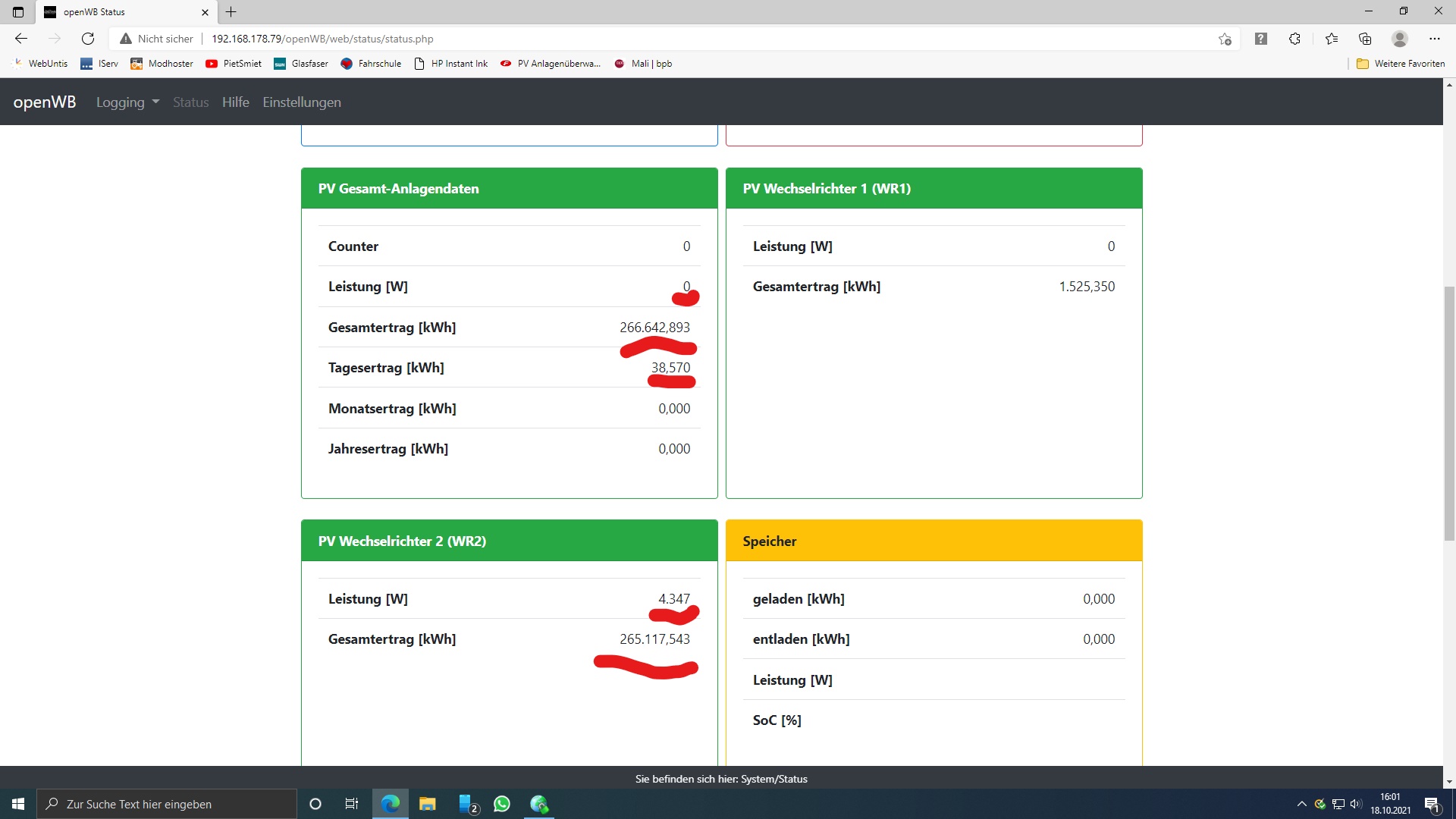

Nun ist es aber leider so, dass zwar die Gesamtleistungsdaten und die Wirkleistungsdaten weitergegeben werden, aber nicht auf der Startseite angezeigt werden. Im Status sowie im zweiten PV Modul sieht das alles gut aus.

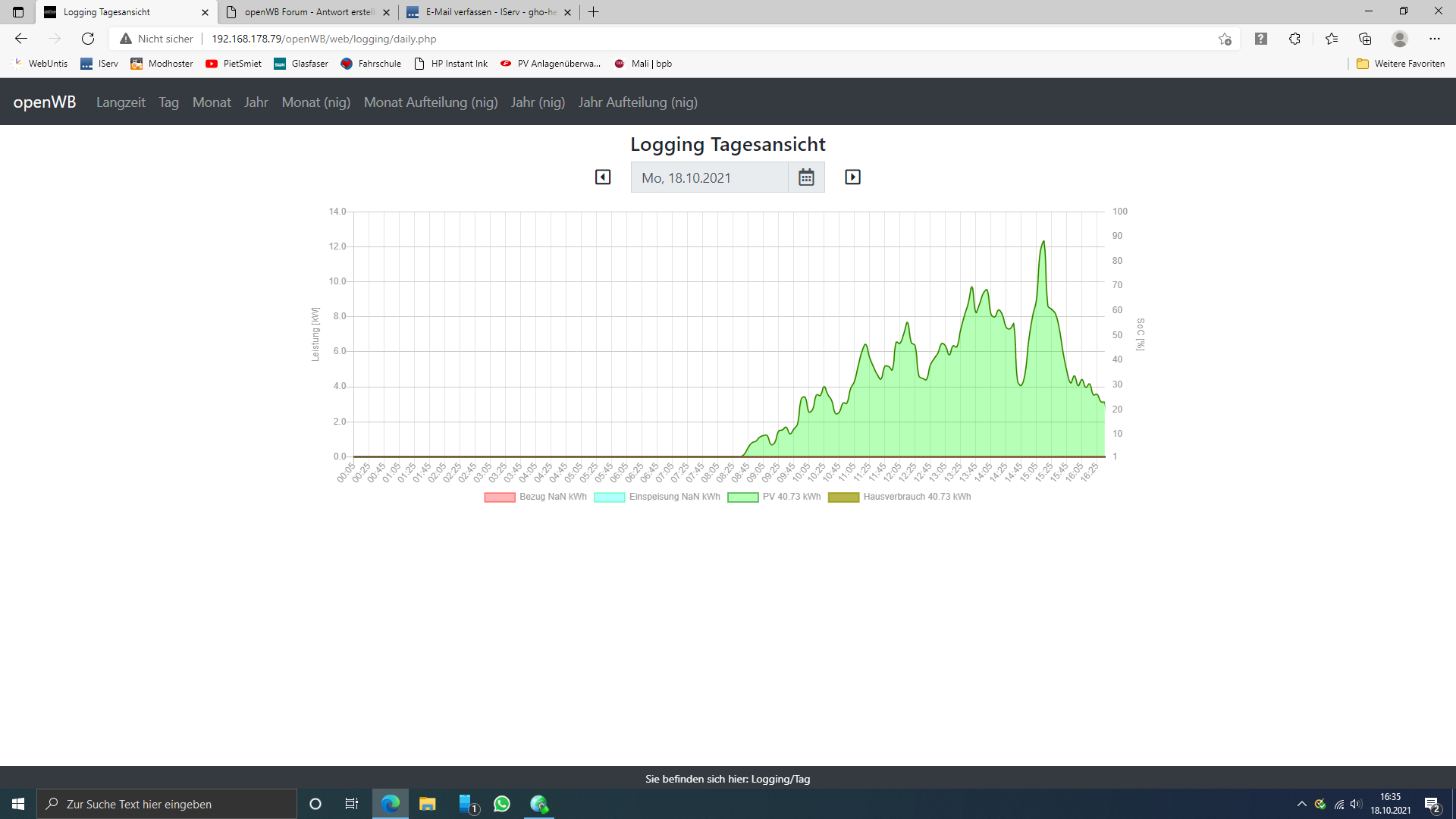

Im Tageslog sieht das zudem soweit aber alles gut aus. Wenn ich die Werte im 1. MQTT PV Modul übertrage, werden diese auf der Startseite angzeigt. Leide kann ich das erste PV Modul nicht für MQTT nutzen, da dies für den Huawei WR reserviert ist.

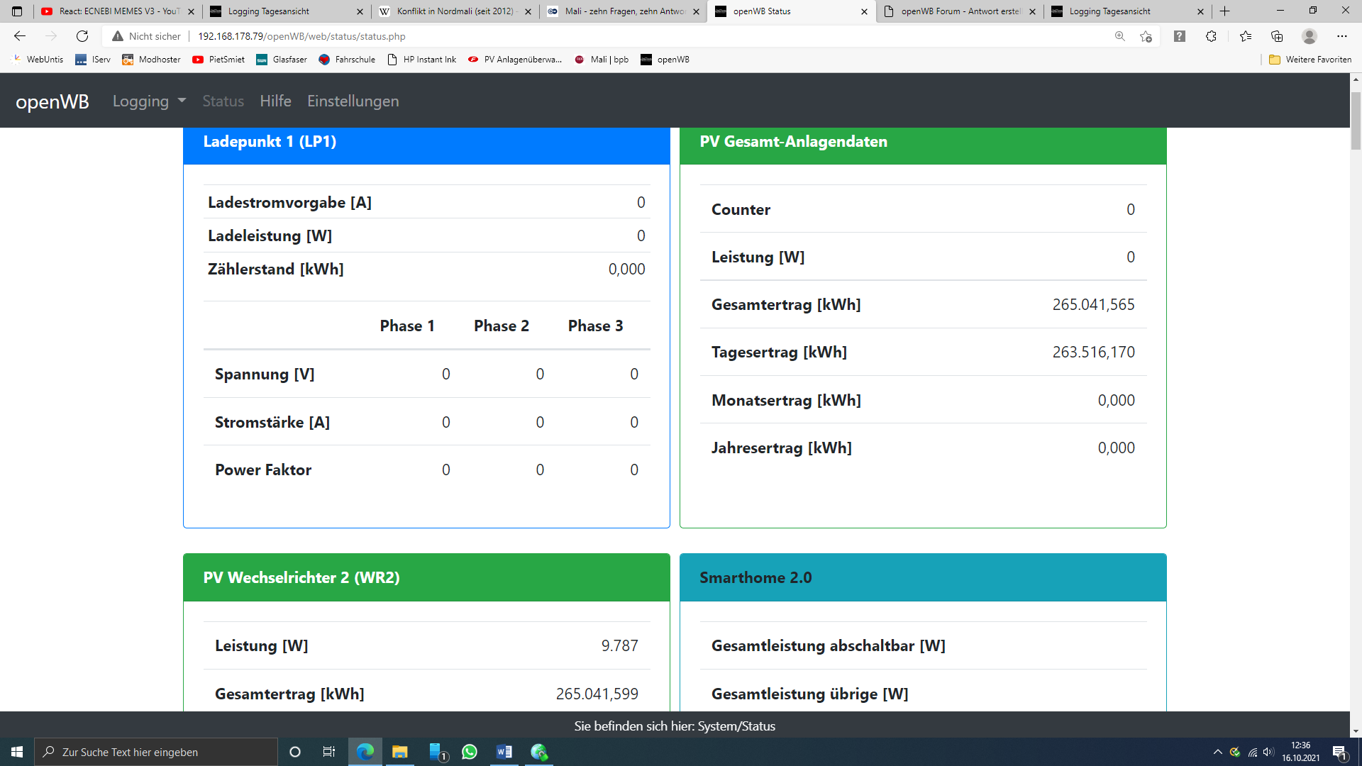

ja, der Zählerstand wird in Wh übermittelt und auch im Status sowie auf der Startseite in kWh angezeigt.

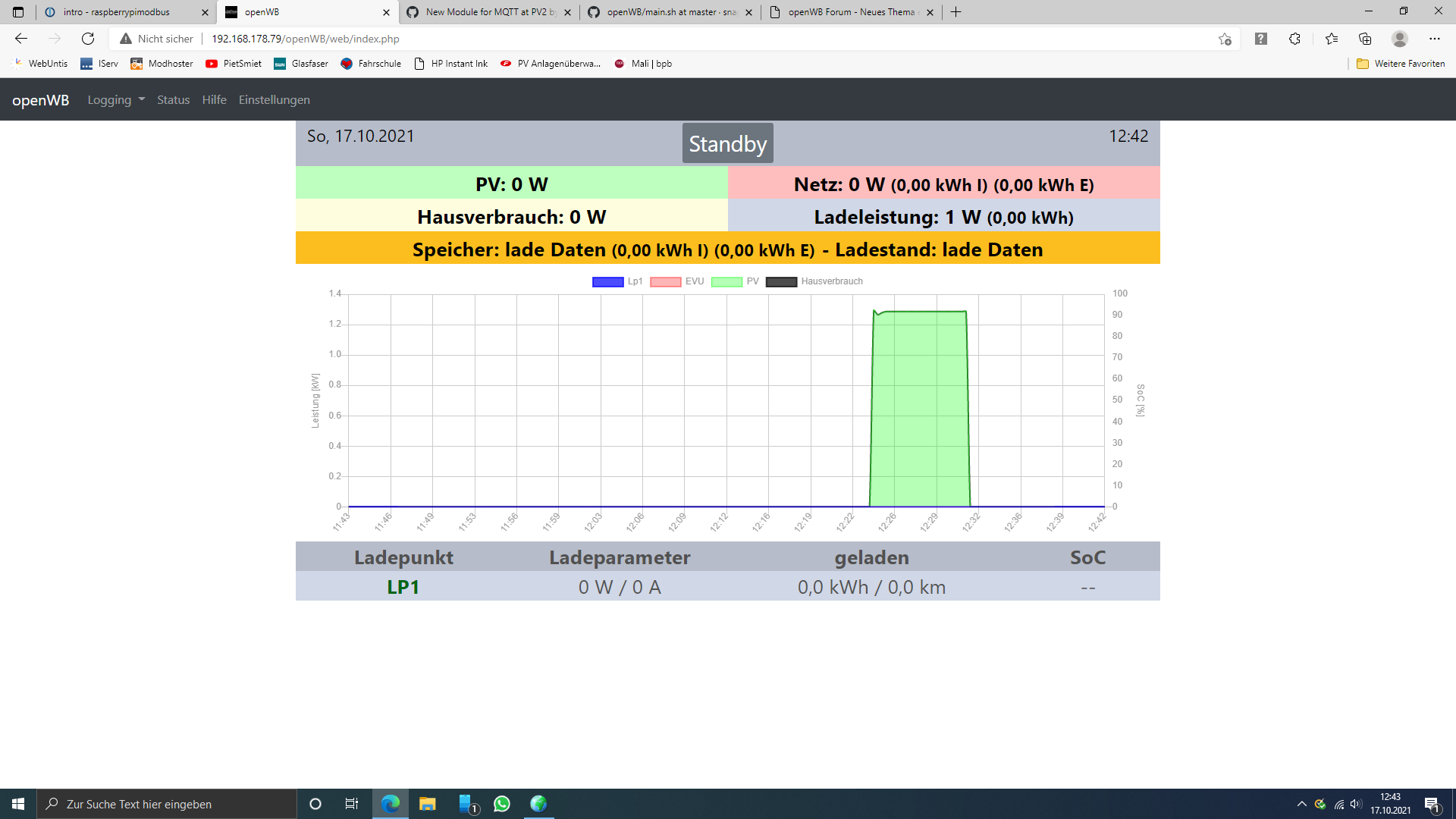

Das Problem ist lediglich die momentane Wirkleistung des PV 2 Moduls, es wird im Status die Momentanleistung sowie der Zählerstand für PV2 angezeigt, aber nur der Zählerstand wird auf den Reiter PV Gesamt-Anlagendaten übertragen (die Momentanleistung nicht).

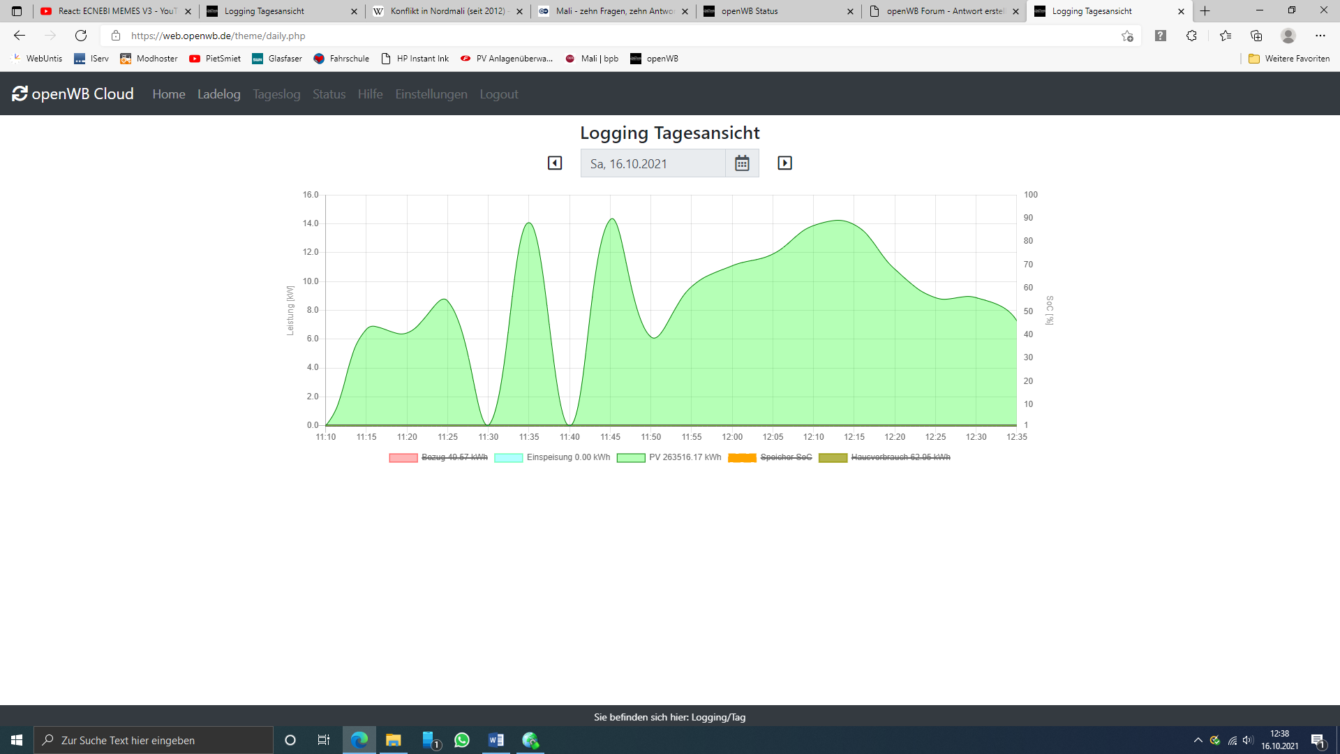

Daher ist auf der Startseite der korrekte heutige PV Ertrag zu sehen, aber nicht die Momentanleistung. Im Tageslog ist dann auch diese komischerweise vorhanden.
