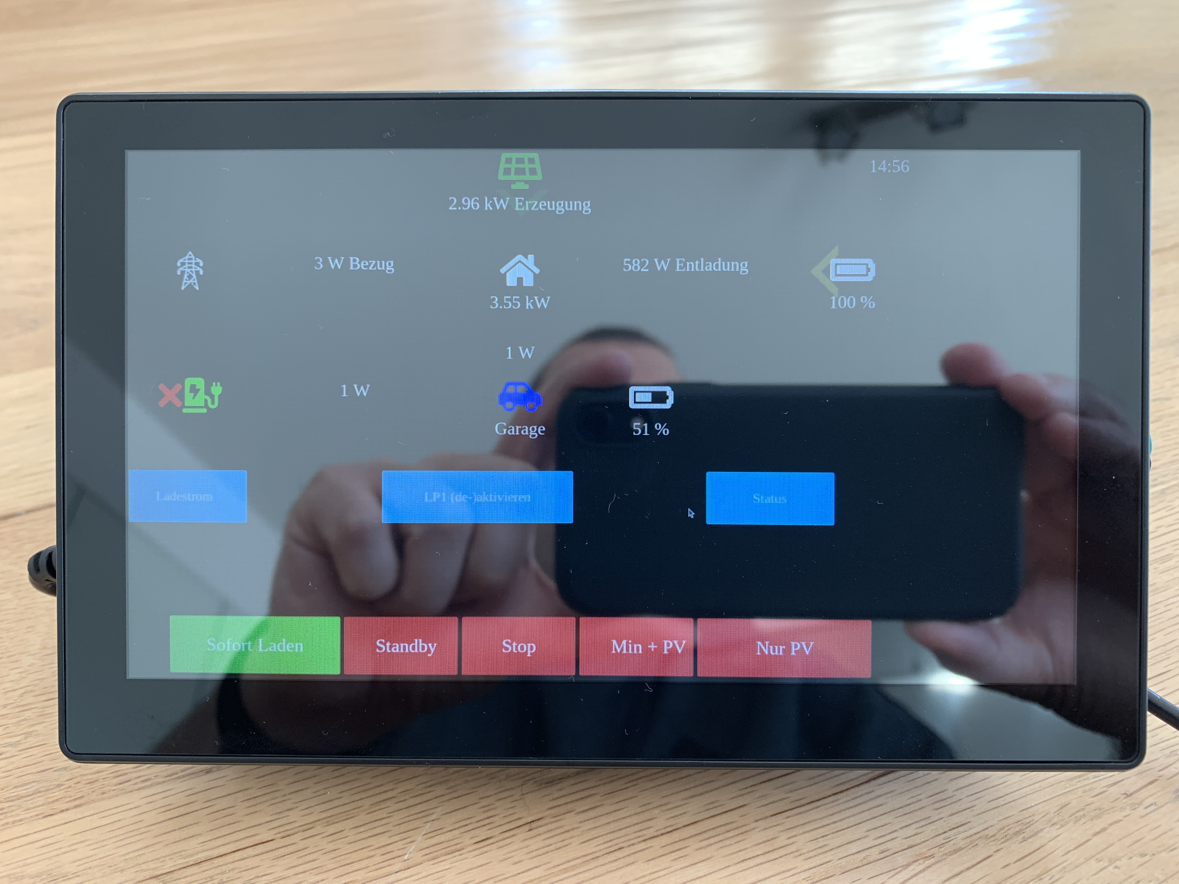

Servus ans Forum,
in Vorfreude auf meine (hoffentlich bald kommende :mrgreen: ) Wallbox, habe ich meinen bereits vorhandenen
Raspi zum externen Display gebastelt.
Wenn man sich an die vorhanden Anleitungen hält, läuft das echt easy.
Ein kleines Problem habe ich noch. Wahrscheinlich hat mein Monitor eine andere Auflösung(1024 x 600) wie das
originale Display.
Momentan habe ich im Browser die Ansicht auf 200% gezoomt. Leider wird der Monitor nicht komplett genutzt.
Hat evtl jemand einen Tipp, wie ich das Problemchen lösen könnte?
Übrigens das Theme "Cards" füllt das Display, gefällt mir aber nicht.

Die "alten" Themes sind noch fix auf das Display der openWB zugeschnitten und skalieren nicht vernünftig. Beim neuen Cards wurde von Anfang an auf Skalierbarkeit geachtet. Die anderen Themes können natürlich gerne angepasst werden. Von offizieller Seite hat das keine hohe Priorität, da es ja auf den fertigen Geräten passt. ;-)
