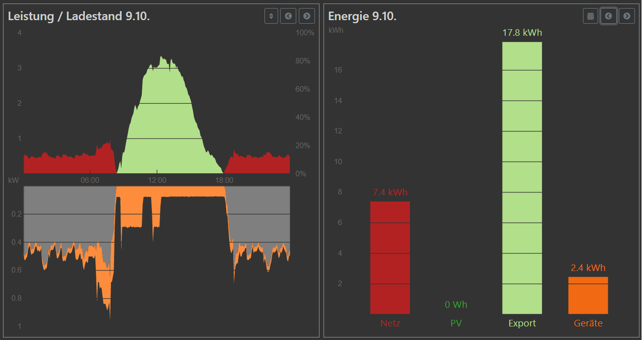

ich habe nun schon seit einiger Zeit openWB auf einem Raspi laufen und teste damit rum bis dann irgendwann die Hardware kommt.
Bei mir wird allerdings der PV Balken in der Tagesenergieanzeige immer mit 0 Wh angezeigt
Habe für das Beispiel bewusst einen sehr schönen sonnigen Tag gewählt. Wie man gut in der SMA Übersicht erkennen kann, hatte ich am 09.Oktober einen GesamtPV Ertrag von 23,01 kWh - in openWB wird als PV allerdings 0 Wh angezeigt.
Die in openWB angezeigte Einspeisung und auch der Bezug passen (kleine Abweichungen sind für mich okay da ich den SDM630 als nicht geeichte Version verbaut habe). Warum wird aber als PV 0 Wh angezeigt? Sollte der Balken nicht den Gesamtertrag für den Tag repräsentieren - sprich 23 kWh?
Laufe aktuell auf 1.9.244 stable.
Ist das ein Bug oder eine Konfigurationsfehler auf meiner Seite?

Ich tippe auf einen Fehler in der Konfig. für PV mit dem 2. SDM oder im Theme
Schau mal zur Kontrolle, jeweils für EVU und PV auf Startseite oben unter Status und vergleiche mal alle angezeigten Werte dort mit denen der beiden SDM- Displays. EVU sollte passen, nur bei PV wird was fehlen.
Kannst Du den Screen bitte mit dem standard- Theme machen inkl. der Werte obendrüber?

Was hast du denn im Status unter PV? Vermutlich Leistung auch 0?
Ein Theme-Bug kann das fast nicht sein, da fehlen komplett die PV-Werte.

Du könntest mal folgendes versuchen, da ja etwas übertragen wird:
Bislang hast Du den 2. SDM im PV1- Modul eingerichtet?
Setz in dort mal auf "nicht vorhanden" und wähle ihn im PV2- Modul.
Schau dann mal im Status, ob komplette Daten kommen.
Leider sind einige Module nicht komplett gleich in PV1 und 2.

Wo siehst du vorhandene PV-Werte? Ist doch alles EVU

Ich sehe eben noch nix, deshalb brauche ich Infos!
Und vorallem standard mit Werten als Theme. Besser noch den Status von PV dazu.

Weil du meintest da ja etwas übertragen wird

Ja, etwas......vom EVU. Von PV am Kit- Modbus sehe ich nix.

Ich denke beides sollte hinter dem PE11 tilgen, so wie ich das lese
viewtopic.php?f=9&t=4019&p=45527#p45527
Erst mal klären, wie und ob das PV Modul sauber konfiguriert ist.
