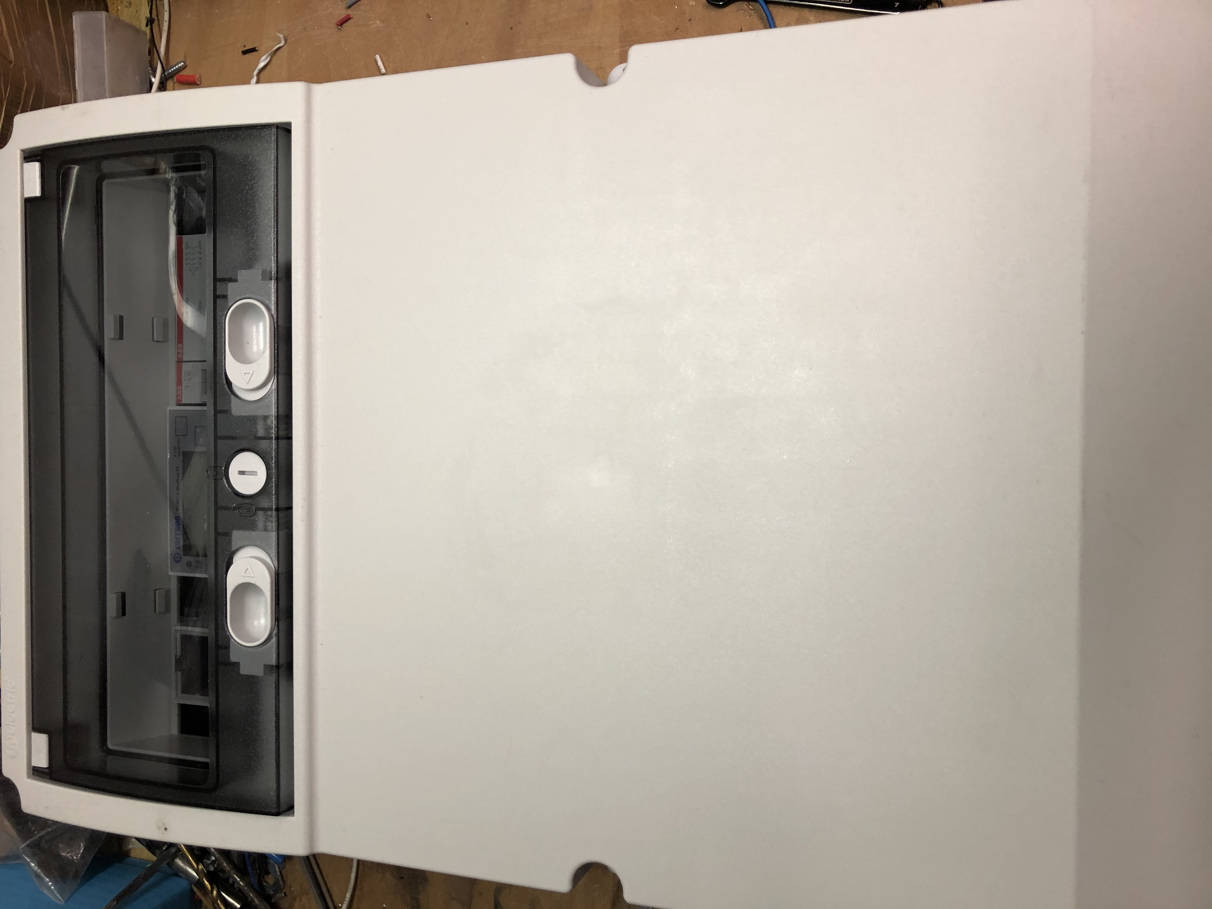

Servus miteinander,
ich bin gerade dabei eine OpenWB Box zu bauen, einige Bauteile habe ich im Shop geordert, den Rest hatte ich in meiner Projekte-Sammelkiste heraus gefischt :-)). Zusätzlich zu dem PI3 wird ein 9 Zoll Touch aufgebaut, das wird mich noch etwas Konfigurationsaufwand am PI3 kosten. :mrgreen:
Wir haben eine 10kWp PV Anlage auf dem Hausdach, die neben den alltäglichen Dingen versorgen soll, ebenfalls eine EV per Überschuss Versorgen soll, so der Plan :idea:
Anbei ein Bild vom Zwischenstand.
Die zusätzlichen Hutschienen Halter sind aufgrund Mangels an verfügbaren Beschaffungsquellen im 3D Drucker entstanden, nachdem kurz Inventor 3D begnügt wurde, halten Klasse!
Noch eine Frage zu EVSE DIN. Es sind noch die Anschlüsse 5V und GN2 nicht verdrahtet, da auf dem Kabelplan diese beiden Kontakte net zu sehen sind? :?: Oda bin ich da blind :shock:
Sers und bis späda

Sers miteinander,
aktuell ein neuer Zwischenstand.
Der Raspberry 3B+ ist mit der Software geladen, dank der leicht verständlichen PDF Anleitung und mit einem Gehäuse aus dem 3D Drucker auch im Verteilerkasten verbaut, Stromversorgung für den PI3 ebenfalls versehen. Das Laden der OpenWB Software und die Konfiguration des SMA Homemangers hat Problemlos funktioniert. :!: Die Werte werden bereits im Testaufbau vom Homemanager übertragen. Am kommenden Montag sollte auch das 9 Zoll Display ankommen.
Das Ladekabel und der Typ 2 Stecker sind montiert und auch schon verdrahtet, die Eingangsklemmen musst ich die nächst größere nehmen, die Projektkiste hatte noch ausreichend im Bestand :D Auch die beiden Halter sind aus dem 3D Drucker gekommen, dank an Thingiverse :mrgreen:
Soweit der Stan.Bis späda. Sers :D
