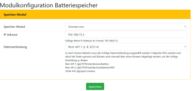

Folgendes habe ich im Speicher- Modul gefunden und ist auch im EVU- Modul auswählbar:
Welcher WR wird in Kombi. mit Sonnen genutzt, da Sonnen im PV- Modul nicht wählbar ist?

Natürlich wird die Sonnenbatterie unterstützt! Je nach Baujahr gibt es unterschiedliche APIs mit unterschiedlichen Inhalten. Lastmanagement am Hausanschluss funktioniert mit der API V1 noch nicht, weil keine Phasenströme ausgegeben werden. Mit API V2 müsste das aber gehen, hatte nur mal kurz einen Blick drauf geworfen. Heißt also eine 8er oder 10er Sonnenbatterie kann das.
