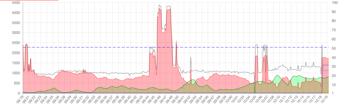

Nachdem das Feedback der 1.68 bis dato sehr gut ist wird es Zeit für den letzten "Schritt" bevor es in die nächste stable geht.
Die Graph Lösung war bisher semi schön.
Chart.js kann wohl das was wir brauchen und ist auch noch performant.
Die Daten kommen nun natürlich per MQTT rein, daher wurde das bis jetzt verschoben.
In der Beta 1.68b ist der Graph für die Live Ansicht im Standard & (optional) im Symbol Theme implementiert.
Und sogar tatsächlich Live ohne reloads und so responsive das er auch mobil brauchbar aussieht :)
Einzelne Datasets lassen sich über Optionen deaktivieren.
Derzeit rudimentär per Buttons, künftig per hübscher Checkboxen.
Über die Farben kann man sich gerne unterhalten.
Aktuell:
- EVU / PV / LL Gesamt als Linie + ausgefüllte Fläche
- restliche Werte als Linien
- SoC zugehörig zur Linie aber gestrichelt.
Feedback Welcome! viewtopic.php?f=9&t=657
