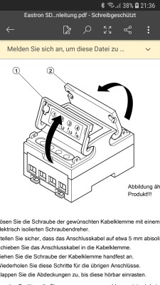

HSC hat geschrieben: So Okt 17, 2021 7:47 pm Also ein Messgerät mit 2 Messspitzen?
Ja
Re: openwb-evu-kit als Zähler für Wärmepumpe
Ok, da Du Laie bist, Vorsicht an den Messspitzen!!!
Rechte Hand mit Messspitze permanent auf die gr/gb PE- Klermmen rechts vom Zähler.
Dann fortlaufend mit 2. Messspitze in linker Hand von links nach rechts (Kl.1-4) am Zähler unten. Nicht oben, da Modbus im Weg...
Was wird auf den einzelnen Klemmen gemessen?
Riesi
Beiträge: 166
Registriert: Fr Okt 16, 2020 9:16 pm
Has thanked: 3 times
Been thanked: 5 times
Beitrag von Riesi »
Die unteren, korrekt?
230
230
230
0
