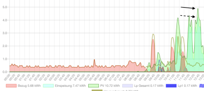

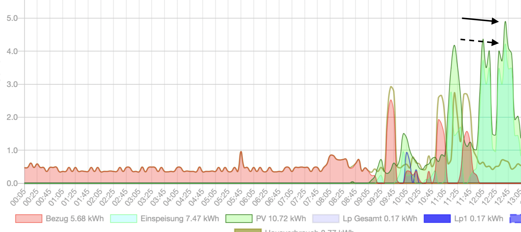

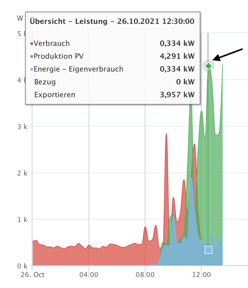

In der openWB Darstellung habe ich das Maximum PV-Ertrag um 12:40 von ca.4,9kW und Einspeisung 4,2 kW (nicht ganz exakt, da nur über die Achsenbeschriftung interpoliert). In der SE-Darstellung ist um 12:30 das Maximum PV-Ertrag 4,291 kW und die resultierende Einspeisung bei 3,957 kW (Uhrzeit und kW Angaben exakt da Kurvenpunkt).
Beide Angaben beziehen sich auf das Kurvenmaximum. Trotz der interpolierten Daten aus der openWB-Darstellung sollten die beiden Maxima gleich hoch sein. Dabei erstaunt mich auch, dass die Differenz zwischen PV-Ertrag und Einspeisung beim SE-Monitoring 0,334 kW beträgt, bei openWB ca. 0,7.
Hat jemand eine Erklärung für solche Abweichungen. In der Größenordnung kann es kein Ablesefehler sein. Ich habe die beiden Screens angehängt.

Im SE Portal hast du nur 15min Durchschnittswerte. Das mittelt größere kurze Spitzen natürlich weg
