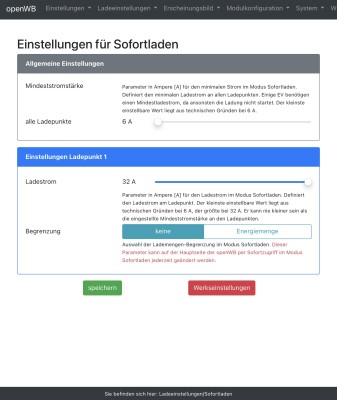

Hallo ich frage mich bei meiner kürzlich in Betrieb gegangene openWB, warum ich z.B. beim Sofortladen den Ladestrom auf 32A stellen kann, obwohl bei mir eine Drosselung auf 11kW vorliegt und mit 16A abgesichert wurde. Das verwirrt meiner Meinung nach. Testen konnte ich nicht, da das Auto noch fehlt… :roll:

Du könntest weitere Ladepunkte haben die nicht auf 11 kW gedrosselt sind.
Auch wenn du hier mehr einstellst wird nicht mehr freigegeben bei deinem Ladepunkt

Jede auf 11 kW gedrosselte WB kann später über den Support auf 22 kW entdrosselt werden. Die gesamte SW ist immer auf 22 kW ausgelegt.
Stell einfach in der Konfig. alle max.- Werte auf 16 A, dann gibt es bei der Bedienung keine "optischen Verwerfungen".
Das gilt nicht für das LastManagment. Dort sind die Netz- Anschlusswerte des EVU- Punktes zu konfigurieren
