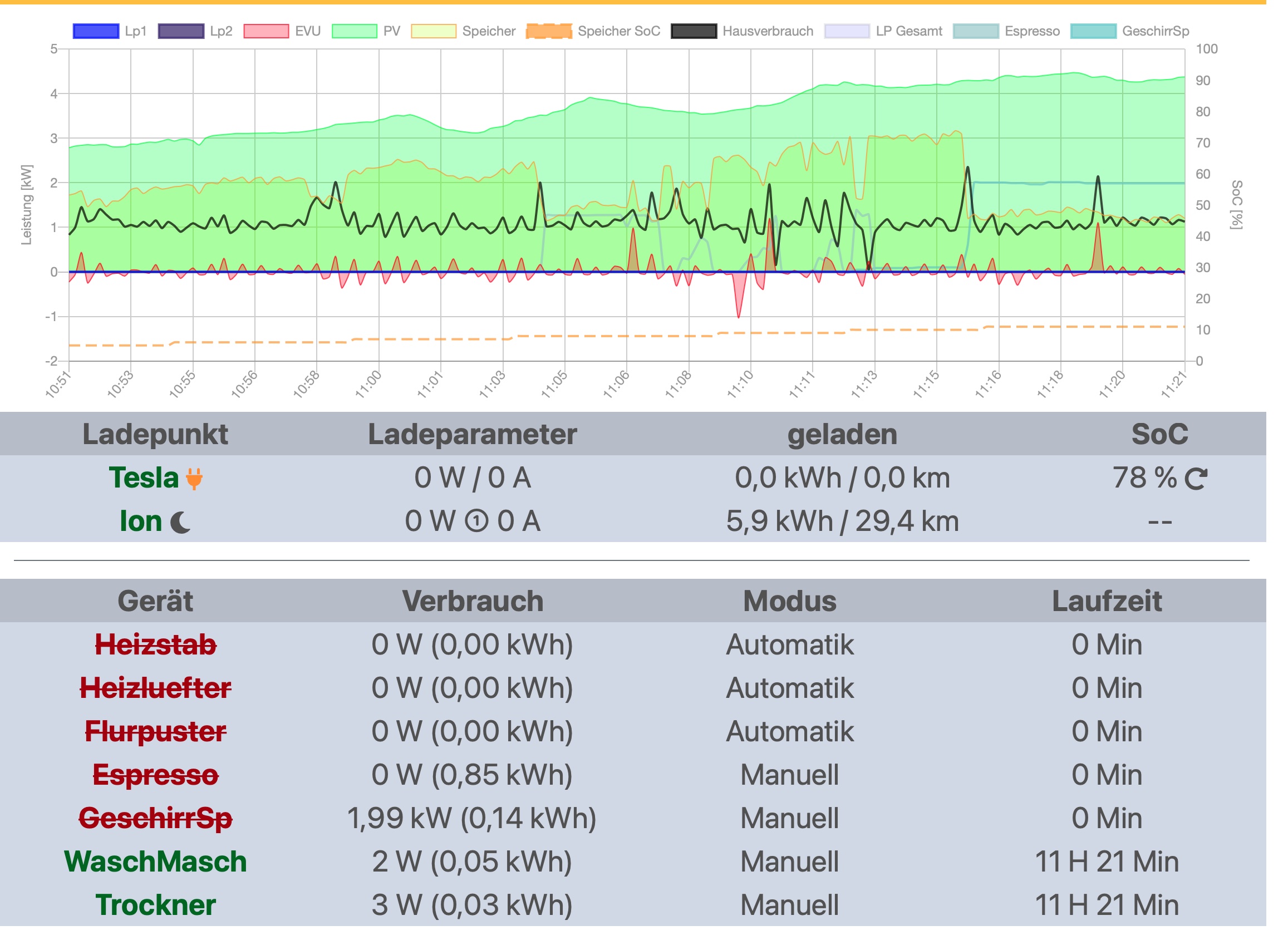

Ich habe mit meinen Shellys hier auch keine Probleme mit dem WLAN. Das schöne am 1pm ist die gleichzeitige Leistungsmessung, die dann Deine Großverbraucher auch direkt prominent auf dem openWB-Bildschirm anzeigt und deren Verbräuche sogar mitloggt.
Für die drei Phasen nimmst Du halt drei einzelne 1pm. Falls Du einmal alle drei Phasen gleichzeitig schalten möchtest, dann lautet das Suchwort "Schütz". Das ist quasi ein Relais mit 230V-Spule. Das Problem am 4pm war glaube ich, dass da nicht 4x16A geschaltet werden sondern insgesamt 16A auf allen vier Ausgängen. Das deutet auf Elektronik hin und ist dann kein Relais wie bei den 1pm. Du kannst auch die plug nehmen, dann aber die große und nicht die S, die ist nur bis 10A belastbar.
Achso: eins noch: Wenn die auf Automatik stehen, dann schaltet die openWB die Aktoren und eine manuelle Bedienung macht keinen Sinn weil die openWB die bei nächster Gelegenheit wieder so schaltet, wie es sich für Automatik gehört. Deshalb stehen die letzten Aktoren auf Manuell, weil die entweder immer an sind oder per Schalter geschaltet werden. (Espresso ist ein Homematic-Aktor)
