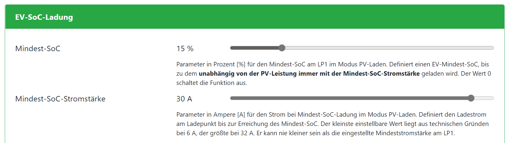

Zumindest den ersten Teil kannst Du bereits heute abbilden. In den Ladeeinstellungen > PV gibts einen Mindest-SoC. Bei Unterschreiten wird mit einer konfigurierten Stromstärke geladen.
Was es heute nicht gibt ist die dynamische Umschaltung zwischen PV und 70%PV Betrachtung.
