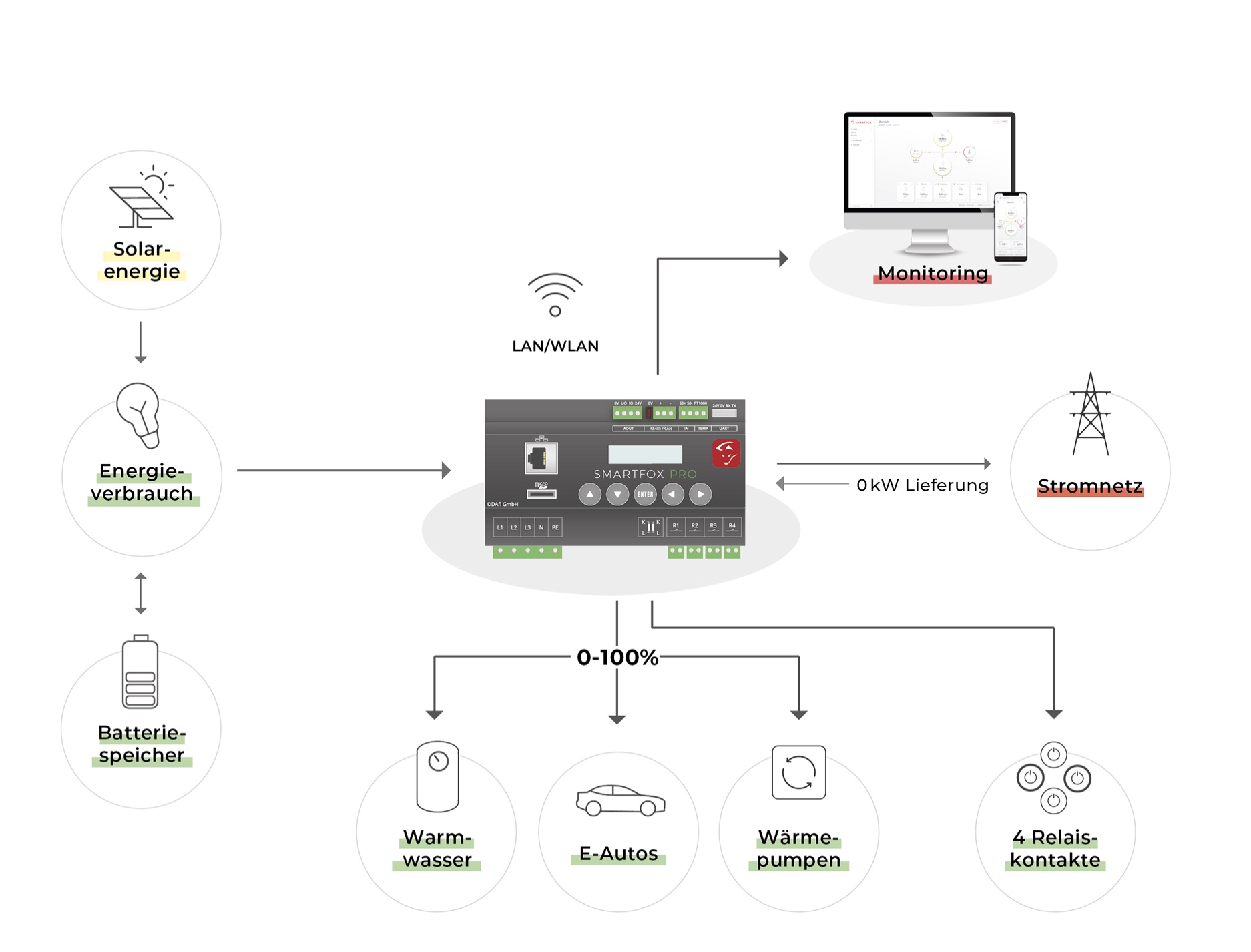

Du stellst Dir das so einfach vor - ganz so einfach ist es aber leider nicht. Ich hab' mal beim smartfox nachgekuckt und da ist (W-)LAN wohl nur zum Monitoring vorgesehen. Dieser Zeichnung nach
wird an den smartfox ein Zähler angeschlossen, der Einspeisung/Bezug selbstständig misst. Über ein paar Ausgänge wird dann 0-100% der Verbrauch gesteuert. In der Haustechnik sind das häufig PWM-Signale. Den Part der Überschussberechnung und das verbrauchen übernimmt algorithmisch schon die openWB. Jetzt ist nur die Frage, wie der Heizstab angesprochen wird. PWM? Dann müssten wir ein Modul suchen, was aus einem einfachen URL-Aufruf das passende PWM-Signal macht.
Der Smartfox ist glaube ich ein bisschen überdimensioniert für die simple Aufgabe "verbrenne 1800W" in ein PWM-Signal von 60% zu übersetzen. Der will eher an ein paar Leistungsmesser angeschlossen werden.

sehe ich auch soGero hat geschrieben: Mi Nov 03, 2021 3:32 pm Der Smartfox ist glaube ich ein bisschen überdimensioniert für die simple Aufgabe "verbrenne 1800W" in ein PWM-Signal von 60% zu übersetzen.
Warum?Gero hat geschrieben: Mi Nov 03, 2021 3:32 pm Der will eher an ein paar Leistungsmesser angeschlossen werden.

Einen extra Smartfox-Regler halte ich für völlig übertrieben. Das ist dann komplexer und anfälliger als eine kleine Konverterschaltung.Gero hat geschrieben: Mi Nov 03, 2021 3:32 pm Je nach vorhandenem Bastelwillen ist es womöglich einfacher den vorhandenen Heizstab durch einen AC Thor zu ersetzen. Insbesondere, wenn es nicht die eigene Anlage ist, an der man immer mal wieder herumdebuggt. Vor Allem, wenn der smartfox 700-800 Euros kostet. Das ist ja die Preisregion, die auch für den AC ELWA-E aufgerufen wird. Und damit klappt's dann out-of-the-box. Mit einem smartfox wird man genauso viel Geld los und muss erst noch basteln.
