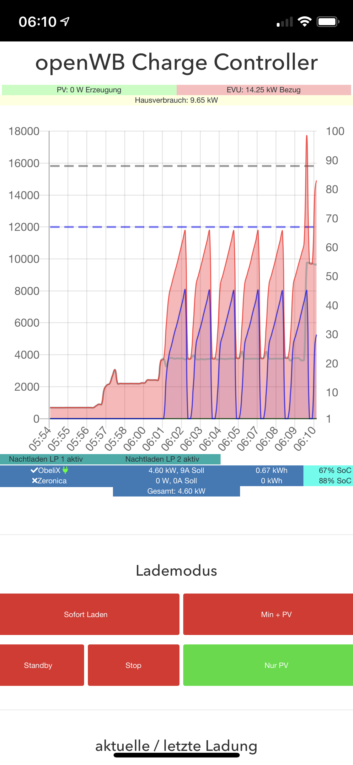

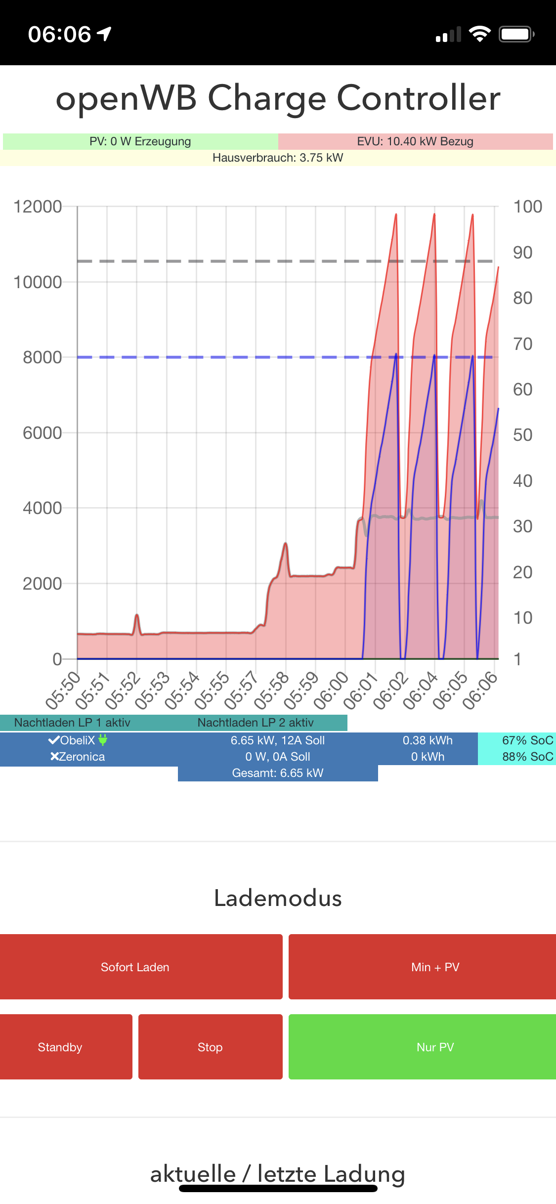

seit einiger Zeit sehe ich bei der Funktion "Morgens laden" eine "Zackenkurve" in der Ladung. Ich benutze das Feature nur sporadisch wenn das EV nicht anderweitig aufgeladen werden konnte unter der Woche.
Debug Daten wurden gesendet (heute früh ca. 06:00 Uhr).
Randbedingungen siehe Signatur. Problem war am LP1 (Tesla). Was ist hier das Problem?
Danke für Eure Unterstützung.
Gruss.
unstetige Ladung bei "Morgens laden"
- (626.3 KiB) 336-mal heruntergeladen
- (682.32 KiB) 336-mal heruntergeladen

"normales" Nachtladen ist bis 7 Uhr (inkl SoC) konfiguriert.
Bitte mal auf bis 5 Uhr stellen. Ist das Phänomen dann weg?
Re: unstetige Ladung bei "Morgens laden"
Ja, Phänomen ist dann weg. <Anfang> "Morgens laden" muss also zwingend grösser sein als <Ende> "Nacht laden".
Kannst Du diese Abhängigkeit vielleicht bei der Konfiguration entsprechend berücksichtigen?
