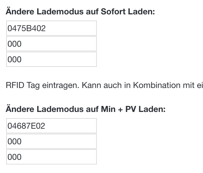

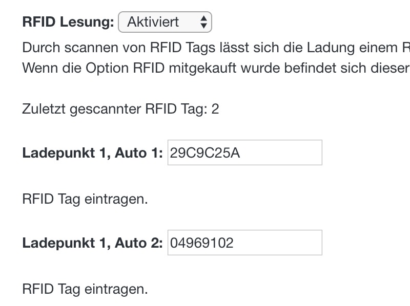

ich habe die rfid nummern hier eingetragen, siehe foto.
wo soll die id angezeigt werden?

"Zuletzt gescannter RFID Tag: 2"
heißt der zweite Tag der go-e wurde gescannt.
In openWB muss dann 2 eingetragen werden für die gewünschte Funktion des Tags.
Go-e hinterlegt welcher Slot gescannt wurde.
Der openWB eigene RFID Leser liest die tatsächliche Nummer aus.
