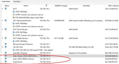

Ich hatte angefangen die beiden WR über ihre Dongles ins Netz einzubinden. Sie liefern aber beide nicht die benötigten modbus Daten über Port 502.
Dann hat mir der PV-Mops im Photovoltaik Forum https://www.photovoltaikforum.com/threa ... ost2415798 den entscheidenden Tipp mit dem zweiten IP Anschluß am SolaX-X3-Hybrid WR gegeben.
Der stellt über Port 502 die Daten für den openWB-PV-Modul zur Verfügung.
Leider hat der X3-6.0-T-D Wechselrichter diesen LAN Anschluß nicht.
Somit habe ich 3 IP Adressen der beiden SolaX-WR in meiner Router Adressliste.
Ich mach zur Verdeutlichung gleich ein paar Screenshots....

HSC hat geschrieben: So Nov 14, 2021 9:14 am Versuche mal jeweils alle im Browser aufzurufen:
"IpDesWR/Status", vlt. kommt da was zurück...
Sorry, aber keine der IP Adressen verfügt über eine Web-Oberfläche.

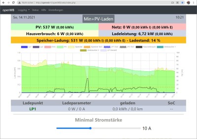

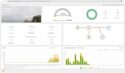

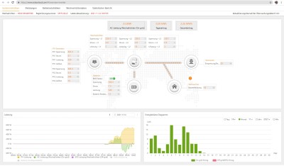

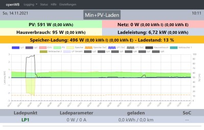

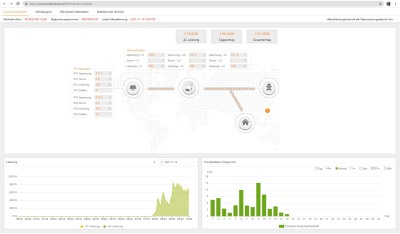

SolaX zeigt alle Daten zeitverzögert in der eigenen Cloud an:
hier ein paar Bilder zur Verdeutlichung
openWB um 10:15Uhr
openWB um 10:15Uhr
Normaler WR
Normaler WR
Hybrid WR
Hybrid WR
Komplette PV Anlage
Komplette PV Anlage
openWB um 10:21Uhr
openWB um 10:21Uhr
