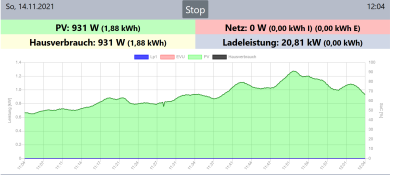

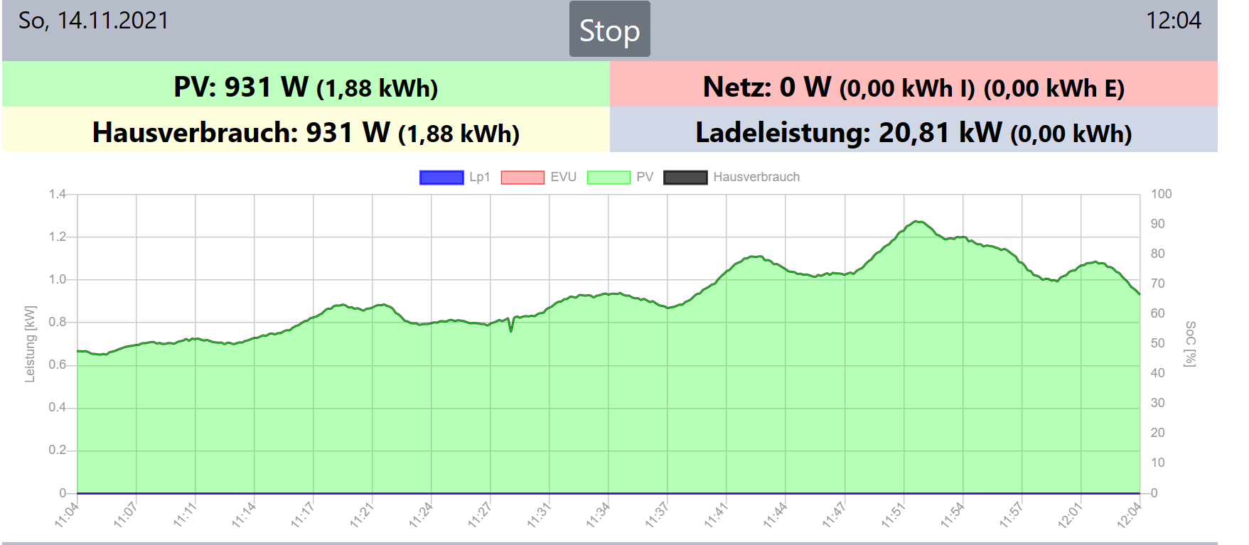

Im Anhang ein Screenshot von heute.
Gruß Benjamin
nein, das Netzwerk ist unverändert.
Der SHM2.0, der WR und die Wallbox hängen an einem
TP-Link Switch (TL-SG105).
An dem würde nichts geändert.

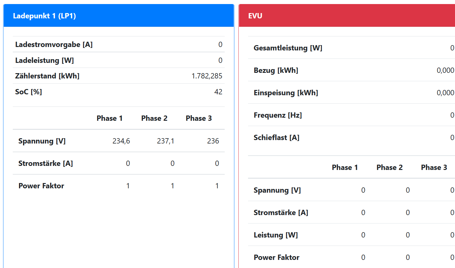

Re: Konstante EVU Werte bei SHM 2.0
Danke, die Anzeige kannte ich noch gar nicht.
Aber damit hat sich meine Vermutung bestätigt.
Ich erhalte gar nichts vom SHM2.0. Ich habe bereits folgendes probiert:
Ich das noch gültig, oder ist die Abfrage mittlerweile "stabiler"?
- Reset obenWB
- Reset SHM2.0
- Eintragung der Seriennummer in EVU Einstellungen
- Update auf 1.9.249 nightly
