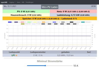

Ich weiß nicht, wo ich hier den Überschuß/Bezug bzw. Hausverbrauch sehen kann. :roll:

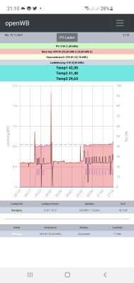

Re: Einbindung vom SolaX Wechselrichter
...und wie Du siehst, siehst Du nix!😳
Kein Netzbezug während der Ladung, kein Hausverbrauch!
Da ist noch mehr faul!
Oben wird aktuelle Ladeleistung (noch?) angezeigt, im LP ist sie auf 0 kW und 0A Vorgabe....
Edit: das könnte sich aber mit 1x Laden erübrigen...
Habe eben nochmal alle Screens der letzten Seiten angeschaut:
Es kommen nur Daten aus dem Hybrid- WR (PV- und Speicherleistung sowie Speicher- SoC).
Die Ladeleistung ist unverändert, da wohl (noch) kein Auto geladen wurde (könnte der letzte Stand von vor Auslieferung sein).
Vom EVU kam noch nie etwas...
