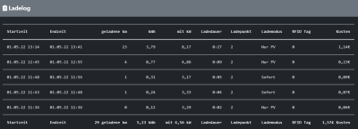

ich hätte auch noch eine Frage zu diesem Thema.
Ich habe einen Twingo und dies auch bei der Bestellung angegeben, so dass die automatische Phasenumschaltung deaktiviert ist. Wenn ich das Wiki richtig verstanden habe, dann kann meine Wallbox "nur" noch 3-phasig laden - richtig?
Ich spiele gerade ein wenig mit den Einstellung herum, da ich die Box erst seit gestern in Betrieb habe. Als minimalen Ladestrom habe ich 8 A eingestellt. 3-Phasig müssten ich dann eine Ladelseitung von mindestens 5,5 kW haben, oder?
Heute und auch gestern konnte ich aber sehen, dass er auch mit 3,17 kW geladen hat. Das müsste doch dann einphasig sein, oder?

Re: Grundlegende Frage zu 1/3-Phasen Laden + Umschaltung mit PV
Hallo aiole,
das war zum Anfang hin, das Auto hatte ca. 65 % SOC.
Das sieht man auch daran, dass die ersten Versuche ab 11:34 Uhr gestartet haben und dann wurden ja noch ca. 5 kW nachgeladen.
