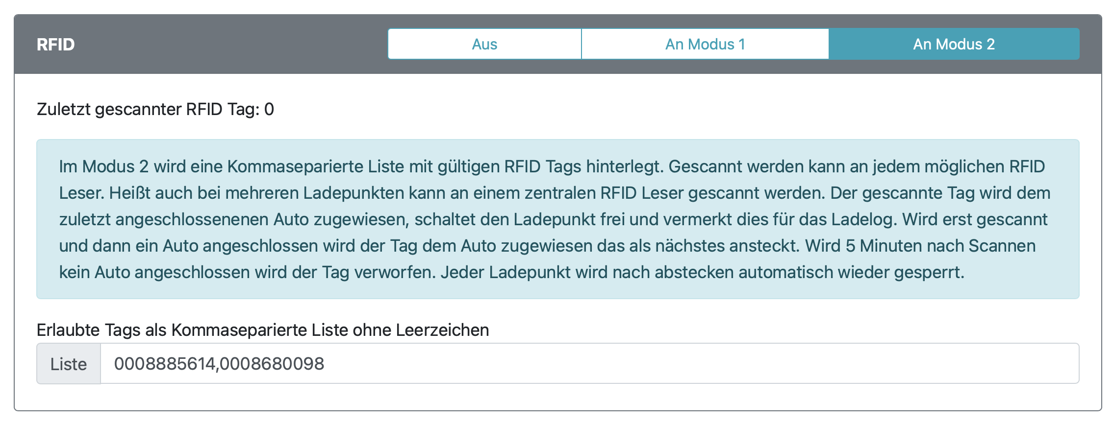

Wenn ich den Chip hin halte, piepst es. Aber in der Oberfläche unter Einstellungen -> Verschiedenes -> RFID steht beim zuletzt gescannten Tag: 0
Die Liste der Tags ist immer noch korrekt, ohne Leerzeichen und kommasepariert.

Schau mal unter Einstellungen/ Einstellungen/ Verschiedenes, ob dort der Modus auf "Aus" steht.
Dort wird i.D.R. auch der "Zuletzt gescannter RFID Tag" angezeigt...
Ggf. auch mal mit 2 RFID probieren, damit ein Unterschied sichtbar wird.
