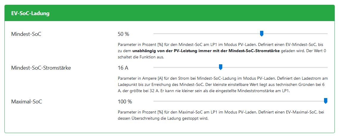

ist es normal, dass die openWB im PV Modus beim "Lade bis MindestSOC" immer nur einphasig lädt, obwohl PV Laden auf Auto (1 oder 3 Phasig laden) steht?

Ich meine das auch im PV Modus bis zB 50% SoC sofort mit Netzstrom geladen wird. Ab dann wird nur der Sonnenüberschuss geladen (PV Modus halt). Die Stromstärke für dieses Laden bis zum mindest SoC kann man separat einstellen und wird auch angewendet, nur eben leider nur mit einem Außenleiter.

Der Parameter bei PV-Laden heißt auch Maximal-SoC und nicht Mindest-SoC

Da bist du wohl nicht ganz auf dem neusten Stand:
Aus den Einstellungen zum PV Laden: Und genau dieses läuft bei mir nur Einphasig obwohl ich gerne in dem Fall Dreiphasig laden würde.

Stimmt. Da habe ich nicht das allerletzte nightly. Dann meldet sich am besten jemand, der diese Änderung mitinittiert hat.

Das ist eigentlich schon länger drin. Sobald man aber einen zweiten Ladepunkt hat, ist der Mindest-SoC weg.Gero hat geschrieben: Do Nov 18, 2021 5:41 pm Stimmt. Da habe ich nicht das allerletzte nightly. Dann meldet sich am besten jemand, der diese Änderung mitinittiert hat.

Gut. Dann isses bei mir der zweite LP. Bin dann aber trotzdem raus.
Re: Modus PV Laden - SOC Laden immer 1 Phasig
Wenn PV auf 1p oder leider eben auch Automatik steht, dann wird 1p bis zum Mindest SOC geladen. Bei Einstellung 3p beim PV Lade-Modus macht er das auch richtig zum Auffüllen des SoC. Auch bei Automatik müsste das Programm, solange der Mindest SoC nicht erreicht ist, 3p aktivieren. Es geht ja in der Regel darum, den Akku schnell aus dem ungesunden Bereich zu holen.

Es wird immer genau in den Modus (1p/3p) geladen, der als letztes Aktiv war. Daher schalte ich davor kurz auf Sofort laden (was bei mir immer 3ph ist) und dann wieder auf PV. Dann wird bis zur gewünschten Schwelle auch 3phasig geladen. Ist auf jeden Fall ein Bug, nur komisch dass ein so offensichtlichter Bug noch keinem vorher aufgefallen ist...
