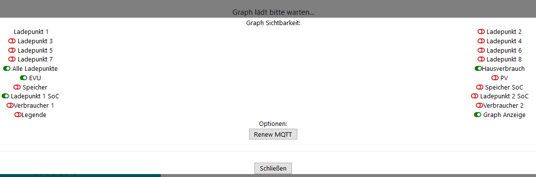

KevinW hat geschrieben: Sa Dez 21, 2019 12:12 pm @truckl
Bitte mal die graph optionen offnen
Wird neben jeder einstellung der grüne/rote button angezeigt?
Ja, werden angezeigt:
KevinW hat geschrieben: Sa Dez 21, 2019 12:12 pm Wenn nicht, da mal ins leere klicken -> seite neu laden.
War nicht nötig. Wurden umgehend nach dem Klick auf den Optionen-Button angezeigt.
Weder ein Umschalten irgend einer option noch "Renew MQTT" bringt eine Änderung des Verhaltens.
In der FF Konsole erschienen keine besonderen Meldungen (außer dem bereits vorher geposteten Fehler).
Edit: Natürlich fehlte ein Button !! Nur der für LP1. Hab ich übersehen. Sorry.
Klickt man darauf erscheinen alle Graphen wieder. Selbst ein Refresh führt jetzt wieder zu einer funktionierenden Anzeige.
Deine Theorie ist also vermutlich vollkommen korrekt !

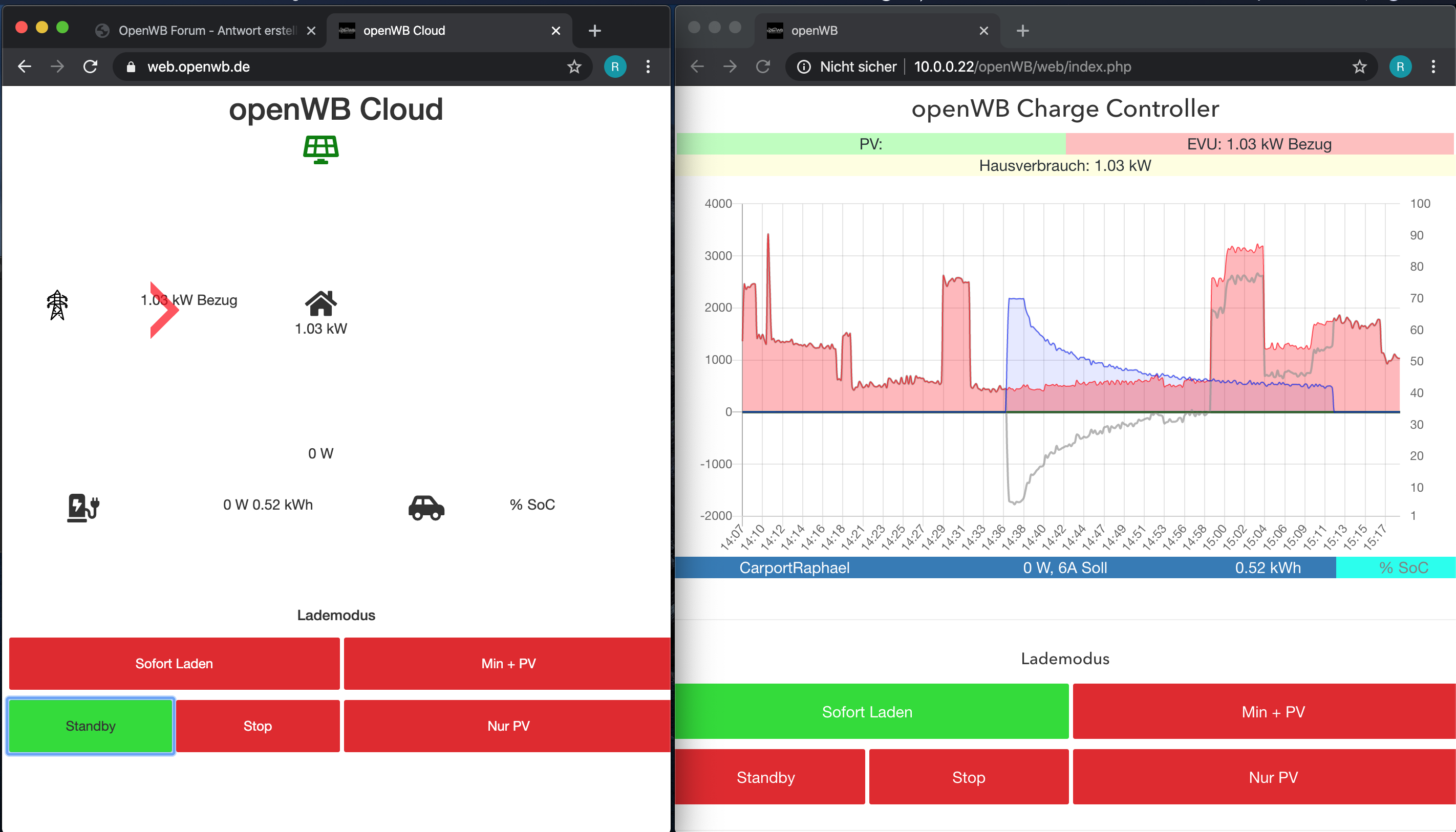

So ich habe dann auch mal auf die Beta gewechselt.
Mir ist aufgefallen, das im Theme Standard immer 3 Ladepunkte drin sind, im Sofort laden.
Jetzt kann ich da aber dummerweise die Werte Verstellen und sichern, aber diese werden nicht mehr hervorgeholt. Sondern es bleibt auf 6A Soll....
Der Graph gefällt mir, aber am Iphone mit dem Safari und Chrom, als auch mit dem Mac und Chrome, dauert es relativ lange, bis der da ist, 15-20 Sec.
Das mit der Cloud ist eine Gute sache, weil einfach nicht jeder VPN kann und Manche Inetanbieter dies auch sperren.
Was aber jetzt noch spannend ist; Wenn ich In der Cloud auf Standby Wechsle, sehe ich das auf dem WebUI der Box noch nicht.

Die Sonstigen Werte aber stimmen ziemlich zackig überein.
Ansonsten muss ich wirklich sagen gefällt mir was ich sehe.
Besten Dank für die Entwicklung! Ich verstehe was dahinter steckt.
Wo genau?
Solange nicht geladen wird ist das normal. Hochgeregelt wird nur wenn auch geladen wird.
Bitte mal auf 1.683 Beta Updaten, das verzögerte Laden sollte hier nur noch einmal vorkommen und dann schneller gehen. Das behebt auch gleich @truckls bug den er hatte.
Nur bei Standby oder auch anderen Lademodi?
Schreiben Bit in MQTT Config ist gesetzt?
Von welchem Lademodus ausgehend aus?
Danke auch an die Tester :)
