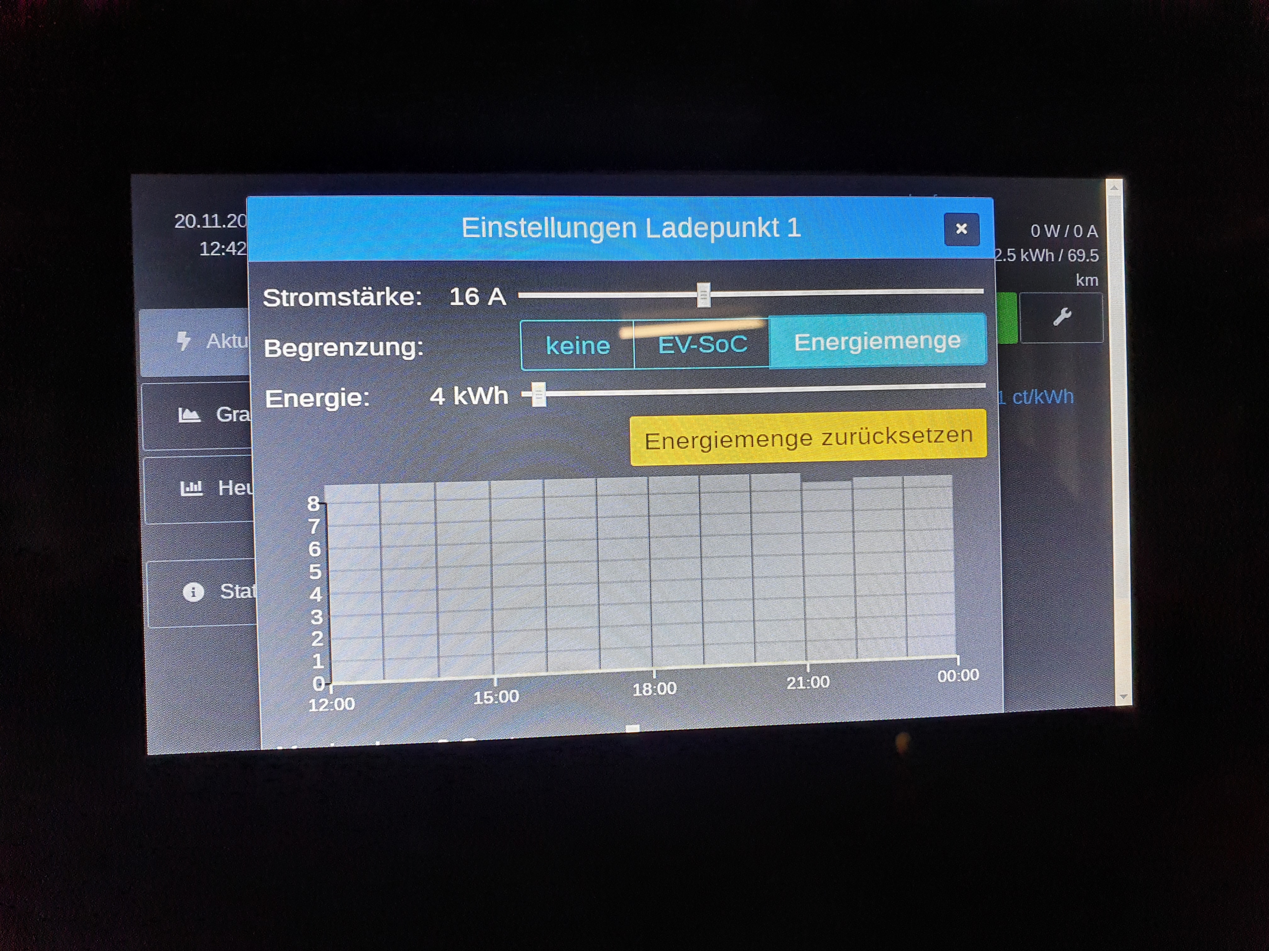

Es könnte sein, dass dieses Fenster zu gross wird, wenn auch noch Price based Charging und Energiemengen-Begrenzung aktiv sind. Dann wird das Fenster deutlich höher (hier im normalen Browser, nicht auf dem Display):

Re: Theme für externes Display
electron hat geschrieben: Sa Nov 20, 2021 11:40 am Es könnte sein, dass dieses Fenster zu gross wird, wenn auch noch Price based Charging und Energiemengen-Begrenzung aktiv sind. Dann wird das Fenster deutlich höher (hier im normalen Browser, nicht auf dem Display):
Ich muss mal sehen, ob ich meine oWB so konfigurieren kann und schaue es mal auf meinem Display an
Ja, das muss ich leider bestätigen bei preisbasiert, habe es eben mal aktiviert.....
Beitrag von electron »
Mit dem neuesten Update passt es jetzt auf den Schirm, allerdings nur wenn keine Lademengenbegrenzung aktiv ist. Für diesen Fall muss ich noch weiter miniaturisieren...

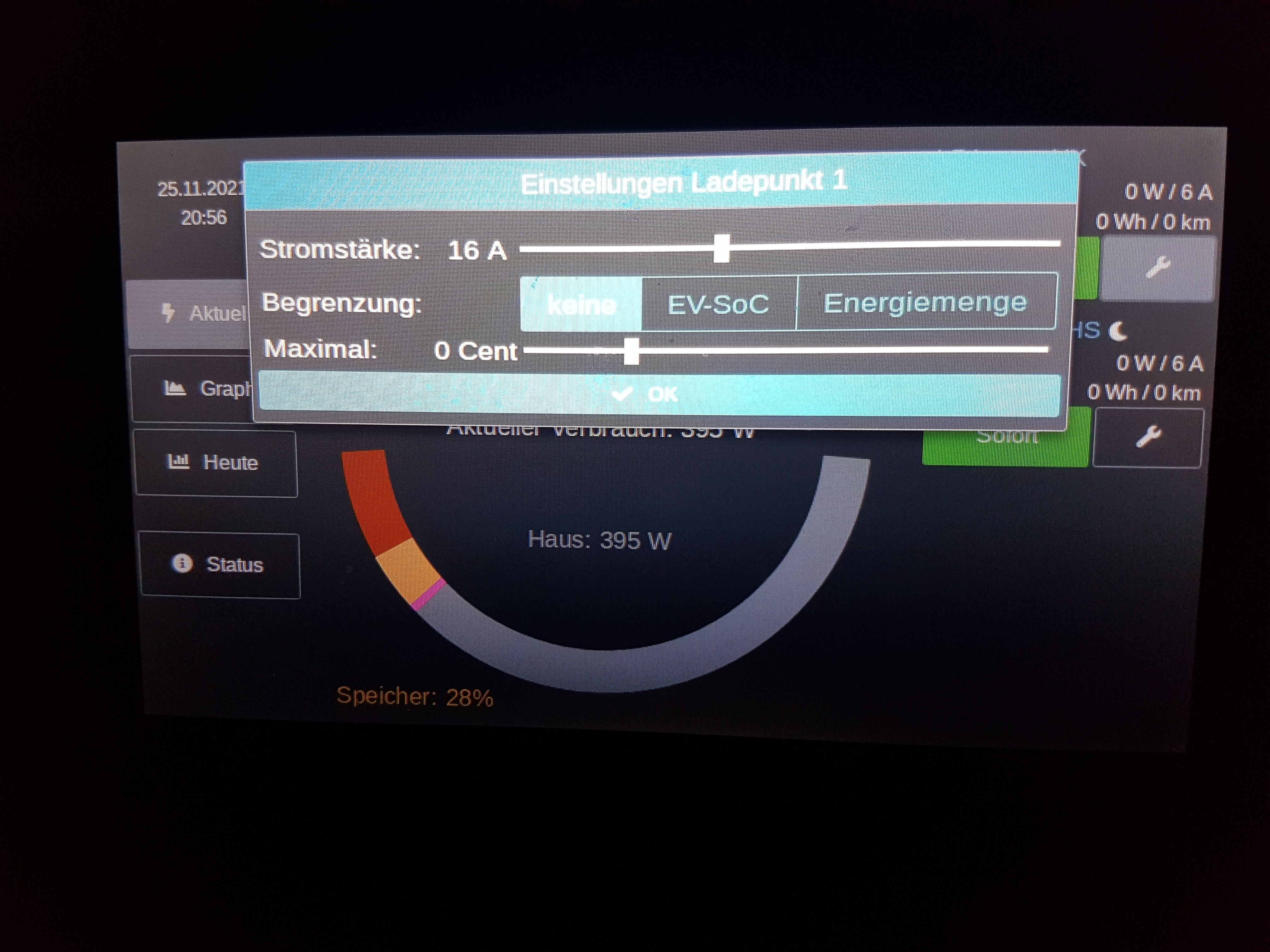

electron hat geschrieben: Mi Nov 24, 2021 9:19 am So, jetzt passts. (Neueste Nightly von heute morgen, danke Lutz!)
Es gibt wohl doch wieder eine Kleinigkeit zur Behebung.
Obwohl preisbasiert deaktiv, sehe ich in allen 5 Lademodi die Preisauswahl und kann sie auch verstellen. (nur 3x Foto, aber auch bei Stop und stanby
Scrollbalken taucht nun nicht mehr auf.
electron
Beiträge: 964
Been thanked: 23 times
Oha, stimmt, das muss ich noch korrigieren
