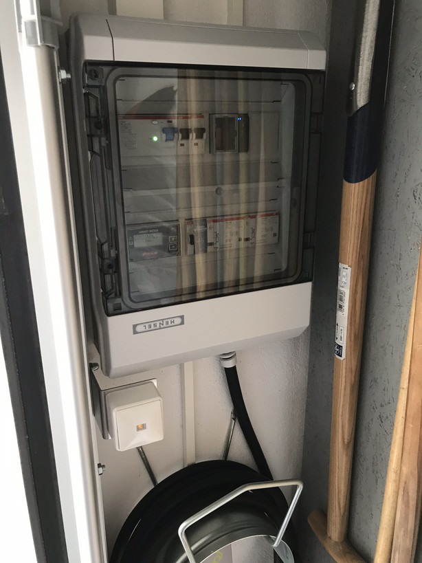

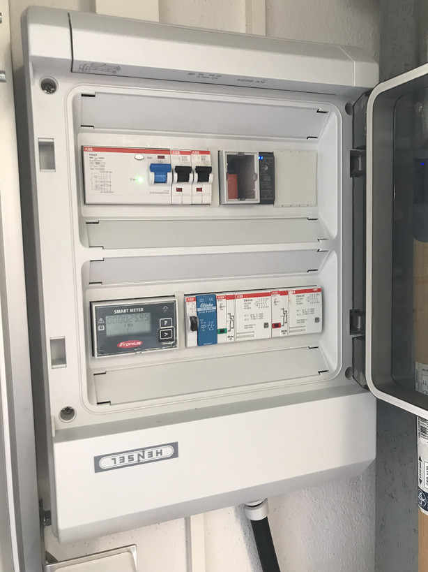

Übersicht:
  • Hensel Automatengehäuse mit 2x12 Teilungseinheiten (Typ "IP54 KV 2524", ursprünglich war hier viel Reserveplatz eingeplant, der mittlerweile komplett aufgebraucht ist).
  • Typ B RCD: Der Sinn wird ja von manchen angezweifelt, für den Zoe wird er aber vom Hersteller vorgeschrieben und daher ist der auch hier drin.
  • Sichere Umschaltung zwischen 1-phasigem und 3-phasigem Laden inklusive Zustandsanzeige über farbige LEDs (Details siehe unten).
  • Notladesteckdose (1-phasig): Hier habe ich die von Renault mitgelieferte Steckdose für die "vollen 16 A" verwendet, die in der Wallbox über den Zähler läuft (Details siehe unten).
  • Bedienelemente, welche regelmäßig bedient werden können/sollen, befinden sich in der unteren Reihe (also der Taster des Smart Meters zum Umschalten der Anzeige sowie der Taster zum Umschalten 1ph/3ph). Der RCD sowie beide Leitungsschutzschalter, die möglichst nicht betätigt werden sollen, befinden sich hingegen in der oberen, etwas schwerer zu erreichenden Reihe.

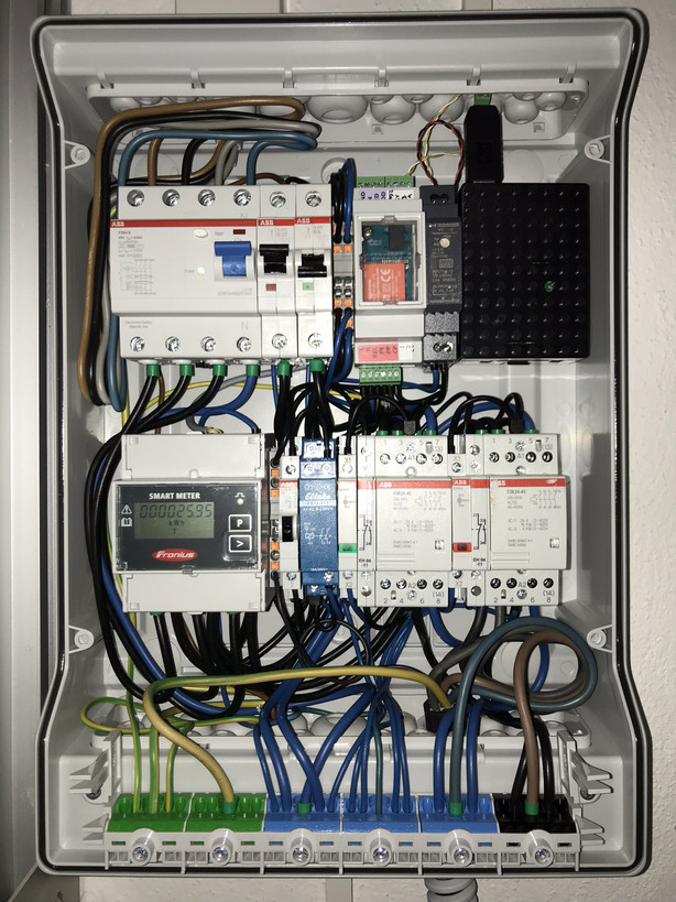

Zum sicheren Umschalten:
Mir sind die einfachen Lösungen, in denen lediglich Phase 2 und 3 zu- bzw. weggeschaltet werden, nicht sicher genug gewesen. Ich wollte dass dies "DAU-sicher" ist und unter allen Umständen verhindern, dass eine Umschaltung während des Ladevorgangs passiert. Die Lösung hierfür ist, dass die Umschaltung durch einen Taster erfolgt, der ein Stromstoßrelais ansteuert. Je nach Schaltzustand des Stromstoßrelais steuert die EVSE DIN mit ihrem Relais-Ausgang somit entweder das linke Schütz (1-phasig) oder das rechte Schütz (3-phasig) an.
Die Spannung zum Umschalten des Stromstoßrelais läuft aber vorher noch über Öffner-Hilfskontakte an den beiden Schützen. Somit ist sichergestellt, dass das Stromstoßrelais nur dann eine Spannung sieht, wenn die Schütze beide nicht angezogen haben, sprich: das Fahrzeug gerade nicht geladen wird.

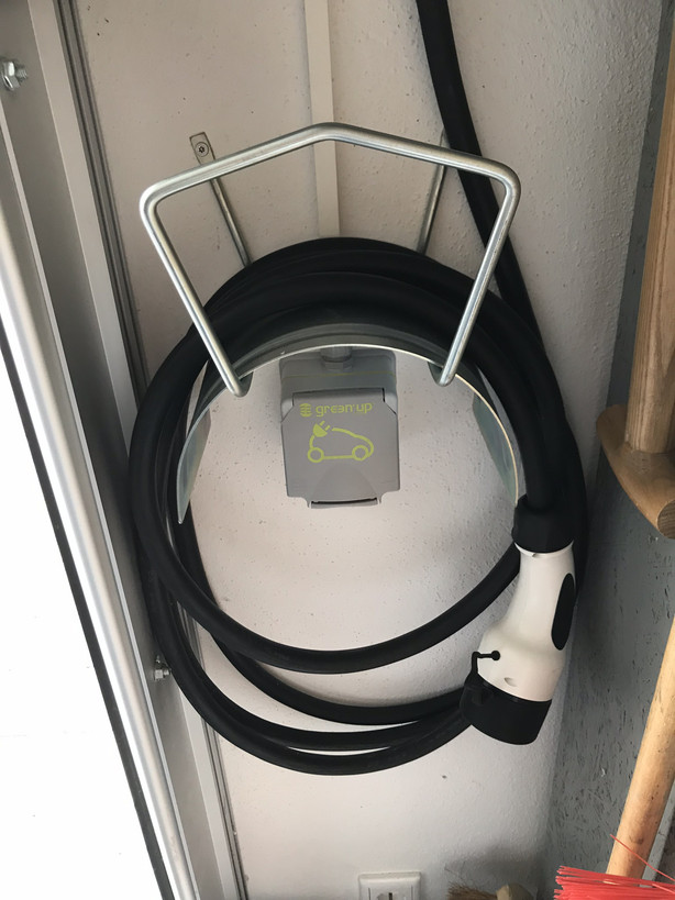

Zur Notladesteckdose:
Als ich mit OpenWB angefangen habe, gab es in der Firmware der EVSE DIN noch einen Bug, der es verhindert hat, sowohl das angeschlossene Smart Meter als auch die EVSE DIN am gleichen RS485 Bus zu betreiben. Da ich nach dem "Zerflashen" des Mikrocontrollers bis zum Eintreffen des Programmieradapters mein Auto natürlich weiter laden musste, habe ich kurzfristig noch einen Leitungsschutzschalter für die Notladesteckdose eingebaut, der bis jetzt drin geblieben ist und dort auch bleibt.
Für alle Interessierte hier noch eine Zusammenfassung der verbauten Komponenten:
Erste Reihe:
  • ABB F204 B: Typ B RCD (wird von Renault so vorgeschrieben, habe ich relativ günstig bei Ebay ersteigert)
  • ABB S201 B20: Leitungsschutzschalter für die "Notsteckdose"
  • ABB S201 B6: Leitungsschutzschalter für die EVSE DIN, das Netzteil des Raspberry Pi und die Steuerelektronik
  • Phoenix Contact PT 2,5-Quattro: Durchgangsklemme für die vom B6 LSS geschaltete Phase
  • Phoenix Contact PT 2,5-Quattro: Durchgangsklemme für N
  • EVSE DIN mit Firmware Revision 12 (und "Widerstands-Mod"), angebunden über RS485 an den Raspberry Pi
  • Meanwell HDR-15-5: 5 V / 2.4 A Hutschienennetzeil für den Raspberry Pi
  • Raspberry Pi 3B im Legogehäuse "CBPIBLOX-BLK" von Mulitcomp, befestigt auf Hutschienenhaltern Typ "20035000" von Bopla (alles bei Reichelt erhältlich)
Zweite Reihe:
  • Fronius Smart Meter 63A-3: 3-phasiges Smart Meter, angebunden über RS485 an den Raspberry Pi
  • Phoenix Contact PT 2,5-Quattro: Durchgangsklemme für CP Signal
  • ABB E215-16-11F: Taster zum Umschalten zwischen 1-phasig und 3-phasig, steuert den Stromstoßschalter an
  • Eltako ES12-110: Stromstoßschalter mit Schließer/Öffner (am "Eingang" liegt das Relais-Signal der EVSE DIN, je nach Schaltzustand wird die Spannung an das linke oder rechte Schütz geleitet)
  • ABB E219-D: LED Grün, zeigt 1-phasiges Laden an
  • ABB EH 04-11: Schließer/Öffner Hilfskontakt für das erste Schütz (der Öffner verhindert ein Umschalten während des Ladens)
  • ABB ESB 24-40: 4-pol. Schütz (hier ist das Ladekabel 1-phasig angeschlossen, N wird auch geschaltet)
  • ABB E219-C: LED Rot, zeigt 3-phasiges Laden an
  • ABB EH 04-11: Schließer/Öffner Hilfskontakt für das zweite Schütz (der Öffner verhindert ein Umschalten während des Ladens)
  • ABB ESB 24-40: 4-pol. Schütz (hier ist das Ladekabel 3-phasig angeschlossen, N wird auch geschaltet)

Hier noch zwei Bilder vom Gesamtaufbau und der leicht versteckten Notladesteckdose:

Ansonsten muss ich Euch bezüglich eines Schaltplans leider enttäuschen... ich habe die Wallbox einfach "aus dem Kopf" heraus auf Grundlage dieses Schaltplans
https://openwb.de/main/wp-content/uploa ... PMrev2.pdf aufgebaut und daher keinen eigenen Plan angefertigt.
Wichtig ist hier eigentlich nur, dass die beiden Schütze einen (Öffner-)Hilfskontakt bekommen und die Versorgungsspannung des Tasters für die Umschaltung über diese Öffner läuft -> Schütz geschlossen = Hilfskontakte geöffnet = Kein Umschalten möglich
Wenn Ihr mir sagt, wo ihr nicht weiterkommt, helfe ich gerne (vielleicht helfen ja z.B. schon ein paar farbige Markierungen in den Bildern).
