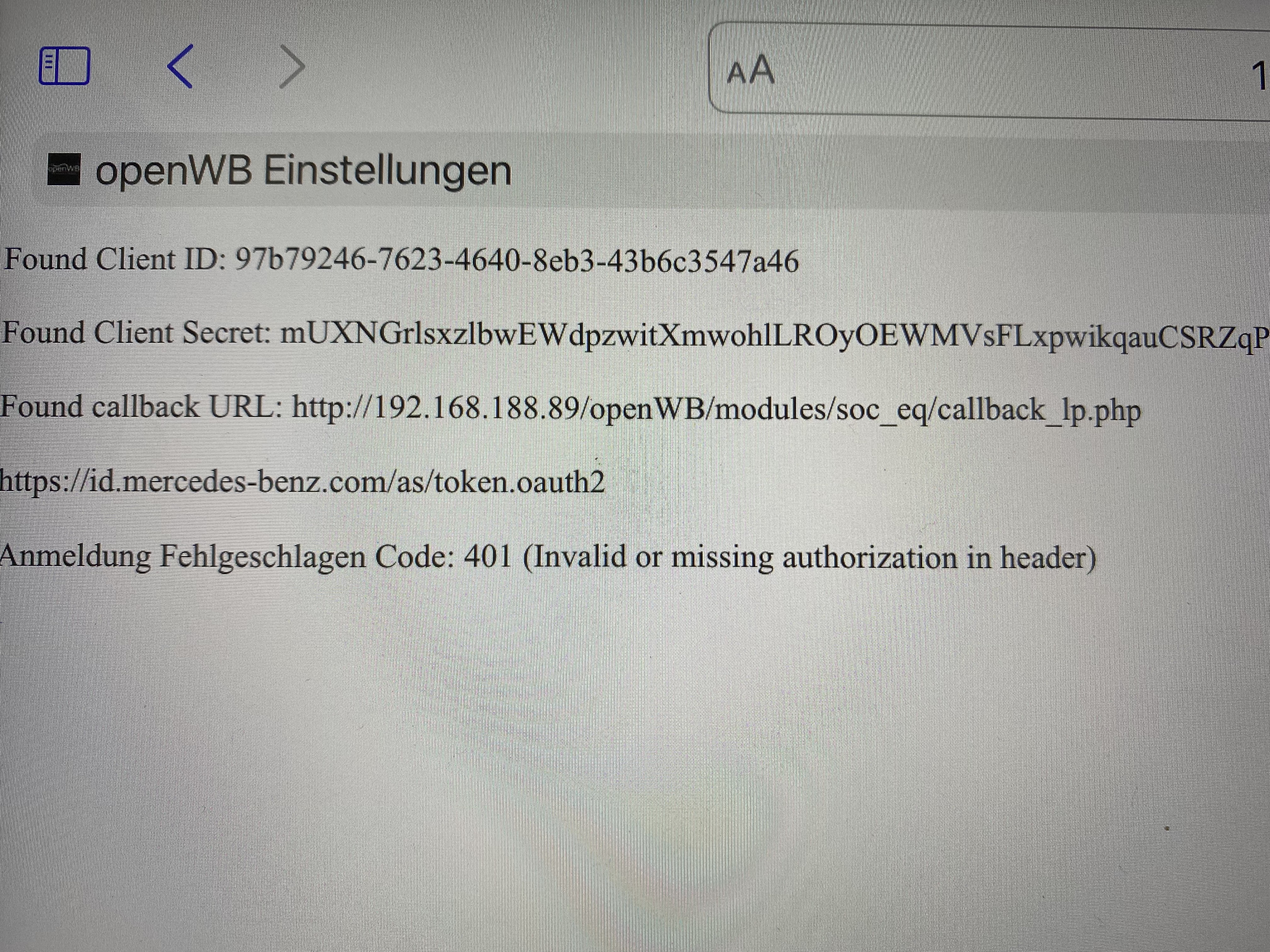

Wie machst du den Login, per Mobilnummer oder per Email Adresse?
Stell mal unter System den Debug Level auf 1 und klicke noch mal den Anmelden Link.
Bevor du den Screenshot einstellst, ein paar Zeichen der Client ID und des Slient Secret unkenntlich machen.
Re: Support: Mercedes EQ
Ich melde mich über die eM.an. Habe ich gerade ausprobiert mit dem Db.
Nach dem Anmelden kam dann direkt diese Meldung.
Mir fällt nichts mehr ein, ausser dass an deinem Mercedes Me Account etwas faul ist.
