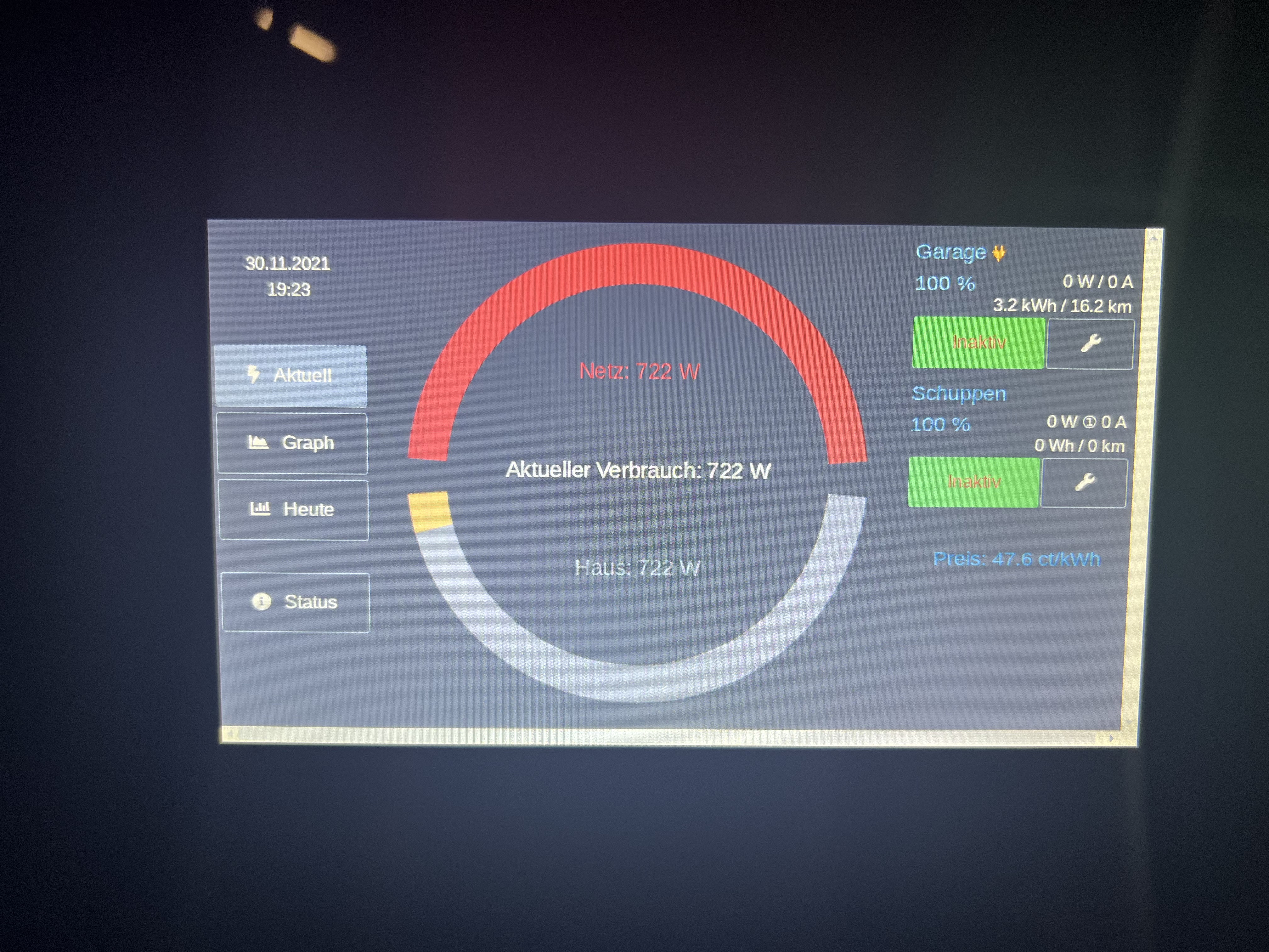

Warum bei Deinem externen Display immer noch Scrollbalken erscheinen, ist mir nicht klar. Auf dem Foto ist nichts sichtbar, was über die Displaygrenzen hinausgeht. Hast Du vorher andere Screens verwendet, die evtl. zu gross waren und zu den Scrollbalken geführt haben?
Re: Theme für externes Display
Mal eine positive Rückmeldung, auf dem internen und auf dem externen Display wird es beides gleich angezeigt, nur leider beides mit Balken.electron hat geschrieben: Di Nov 30, 2021 5:19 pm Mit dem neuesten Update sind jetzt zumindest bei mir auf dem internen Display keine Scrollbalken mehr. Ich hoffe, bei Euch passt es jetzt auch.
Oh, das ist ärgerlich.
Und du hast schon die neuester Version installiert, oder? Bei mir läuft
1.9.250 (2021-11-30 15:46:06 +0100 [5e41b44e]
und der Scrollbalken ist nicht mehr da.
