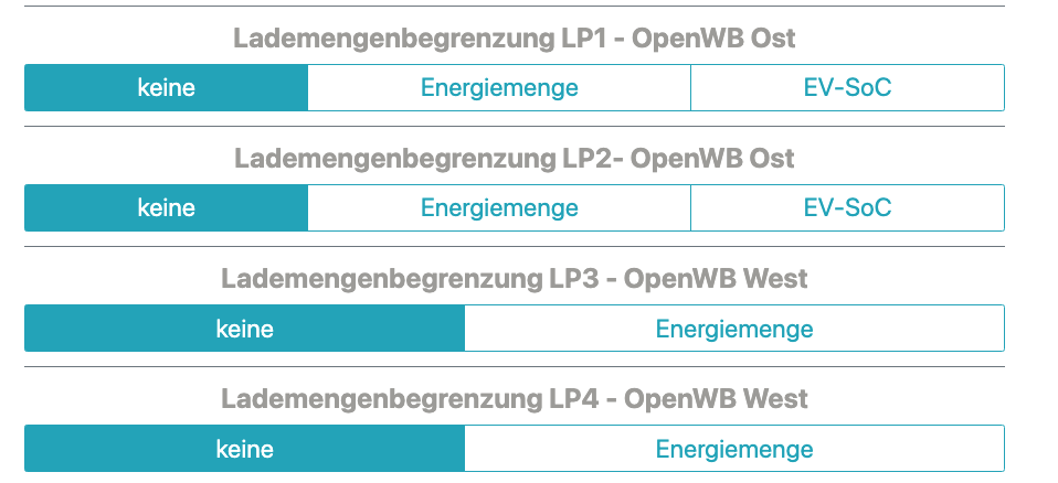

hat schon jemand zwei OpenWB Duo in der Software zusammengeschalten. Es scheint ein paar Probleme zu geben.
  • Das Laden des LP4 funktioniert nicht
  • Die Lademengenbegrenzung zeigt bei LP3 und LP4 keine SoC an
  • Es werden nur 3 Ladepunkte für EV angezeigt (mit reduzierter Einstellmöglichkeit) und der 4. fehlt ganz
  • Weitere kleine Fehler
Kann mir hierzu jemand ein Update geben oder helfen (online oder vor Ort)?

Das ist den noch gültigen Vorgaben der v1.x geschuldet und wird mit v2.x behoben.
Bei v1.x sind ab LP4...8 nicht alle features verfügbar.
