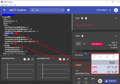

Was mich allerdings unruhig macht ist, dass die mit dem MQTT-Expl. ausgelesenen Werte (hier 72%) nicht mit der oWB-Anzeige (87%) übereinstimmen. In der App sind aktuell 74% angegeben.

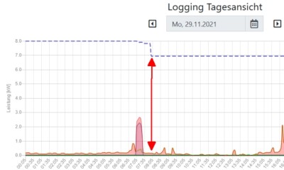

Die SoC-Aktualisierung lief bis mindestens 29.11.2021 8.05 Uhr. Die Änderung muss danach gekommen sein.
