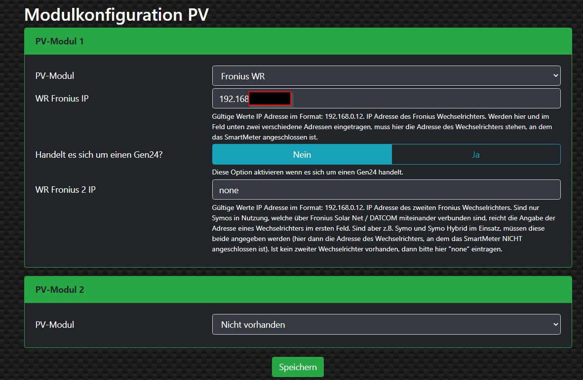

Wie gesagt waren in der 239 die Einstellungen der Module anders. Aber mit diesen Einstellungen läuft es in der 250 nicht... Da sind nun andere Einstellungen aktiv.

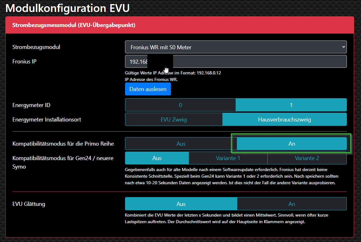

Ich musste allerdings noch eine Einstellung im EVU-Modul ändern (PRIMO-Kompatibilitätsmodus), damit der Hausverbrauch korrekt angezeigt wird. Hier die aktuellen Einstellungen:

Zur Info: Die Software-Version des SYMO-Dataloggers ist V3.16.7-1
