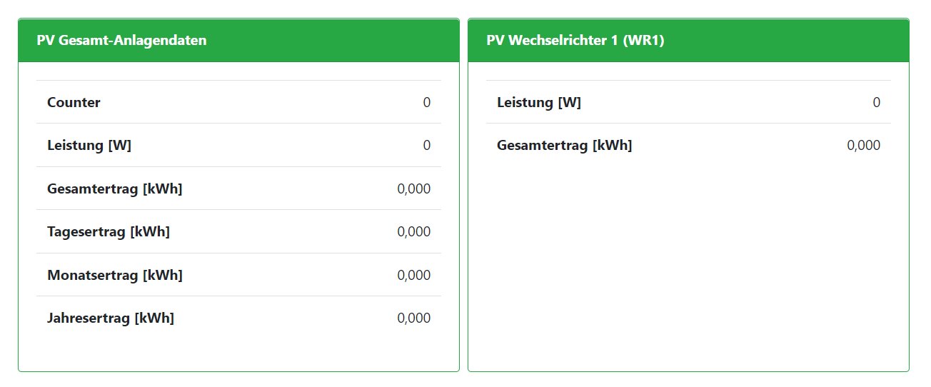

PV Erzeugung wird nicht mehr angezeigt - SMA Wechselrichter
Re: PV Erzeugung wird nicht mehr angezeigt - SMA Wechselrichter
das ist normal, die Register sind alle gleich.
als erstes würde ich Modulkonfiguration -> PV die beiden STP deaktivieren.
Dann beide STP für 1min vom Strom nehmen, also Sicherung raus.
Anschließend wieder in openWB beide STP als PV Modul aktivieren.
Ansonsten mit folgendem Programm beide STP testen: http://en.radzio.dxp.pl/modbus-master-simulator/
Anleitung: https://www.sma-sunny.com/en/how-to-tes ... -inverter/
am besten mit Register 30775 dort sieht man bei "+1" die Leistung.

Nein da ist keine Fehlermeldung sichtbar.
Da steht momentan auch gar nichts drin, weil ich vorhin neu gestartet habe.

Ok, danke. Hätte ja sein können...
das probiere ich jetzt mal aus.Becker hat geschrieben: Mi Dez 08, 2021 7:22 pm
16kWp Ost/Süd/West, SMA Tripower 6000/8000, SMA Homemanager, SMA EnergyMeter, SMA Sunny Boy Storage 3,7 mit LG Resu 10H, 2x Go E Wallbox, OpenWB Standalone mit Display, Tesla Model3 LR, ID3 pro

Danke für den Tipp! Das ergibt dann wahrscheinlich nur Sinn, wenn die Sonne scheintBecker hat geschrieben: Mi Dez 08, 2021 7:22 pm Ansonsten mit folgendem Programm beide STP testen: http://en.radzio.dxp.pl/modbus-master-simulator/
Aber "Errors: 0" sollte ja erstmal ein gutes Zeichen sein nehme ich an.
Hab dann jetzt mal die Wechselrichter bei OpenWB rausgelöscht, Wechselrichter vom Strom genommen, Netzwerk neu gestartet, die IP Adresse bei OpenWB neu eingetragen und dann schau ich halt mal was morgen passiert.
Leider schneit es gerade ziemlich bei mir, also kann es auch sein, daß morgen wirklich gar keine PV Erzeugung stattfinden wird.
Wenn ihr einen WR mit Webserver habt, und dort das Energy Meter eingetragen habt, dann könnt ihr die ganzen "Metering.GridMs" Register abfragen z.B. 30865 Leistung Bezug.
Das funzt auch im Dunkeln
Ansonsten wäre 30535 noch ein Tipp bis 0 Uhr (Tagesertrag).
Kurzes Update:
Das deaktivieren der Wecheslrichter in den OpenWB Einstellungen, stromlos machen der Wechselrichter und
IP Adresse wieder neu eintragen in die Modulkonfiguration scheint geholfen zu haben.
Gestern war den ganzen Tag zu viel Schnee auf den Modulen. Da kam keine Leistung vom Dach.
Aber heute war schon ein Teil geschmolzen, der Rest abgerutscht, da wurden wieder ein paar kW erzeugt.
Und OpenWB hat auch wieder meine Erzeugung angezeigt.
Also scheint jetzt wieder i.O. zu sein.
Im Status Debug Log habe ich gerade mal rein geschaut und vom heutigen Tag doch wieder einen Fehler gefunden.
Zwischen 12:25 und 12:35 war heute wohl mal wieder eine Störung.

Nur blöd daß nun keiner weis woran es gelegen hat, da Du es nicht schritt für schritt gemacht hast.
Eines nach dem anderen testen und abwarten wäre besser gewesen. vor allem wenn die OWB die WR nicht sieht - warum denn?
Womit Du wieder am Anfang bist und beim nächsten mal wieder hier posten wirst.
