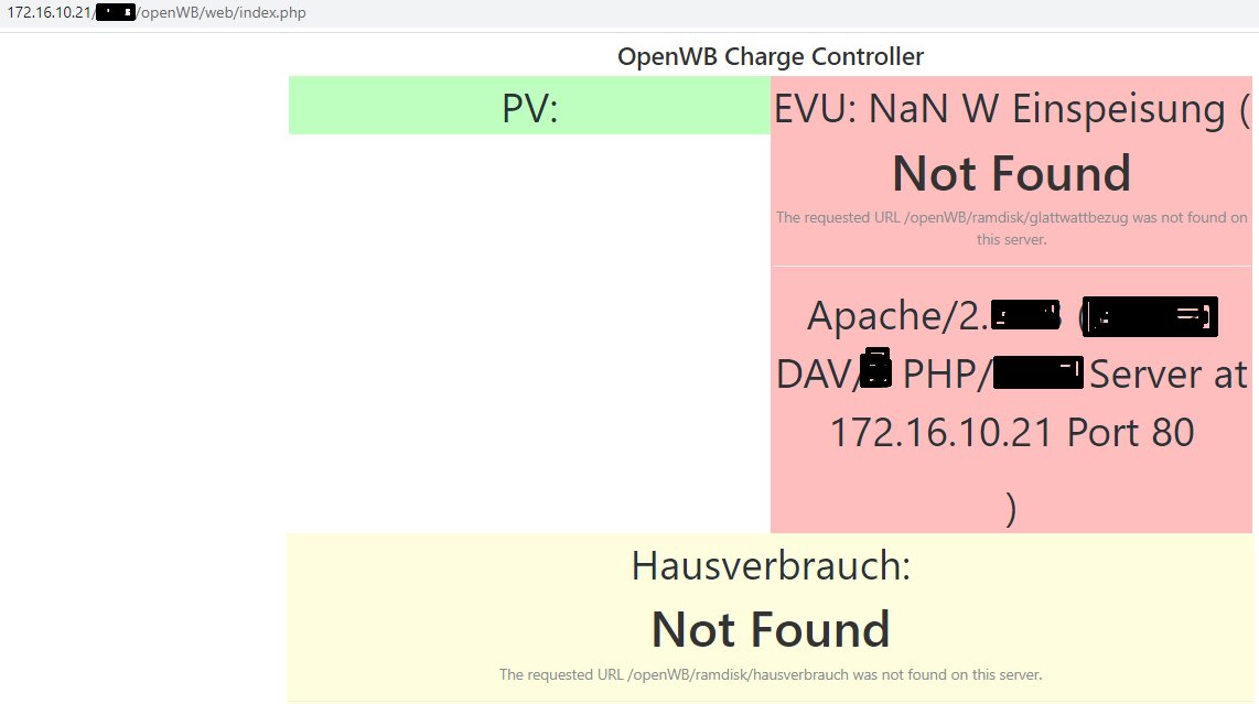

Wenn ich auf einem PC in meinem Haus-Netzwerk im Browser die URL http://172.16.10.21/myHouse/openWB/web/index.php aufrufe, so erhalte ich folgende Fehlermeldungen:
Ich habe auf der openWB standalone in /var/www/html/openWB/web nachgeschaut und herausgefunden, dass die Ursache in der Datei live.js zu finden ist. Dort werden absolute URLs verwendet, die nicht proxy-fähig sind, wie zum Beispiel:
url: "/openWB/ramdisk/glattwattbezug"
Ist es möglich, eine proxy-fähige Version bereitzustellen, die mit relativen URLs arbeitet? Das wäre grossartig. So könnte ich auch vom Internet aus auf meine openWB Standalone gucken. Herzlichen Dank zum Voraus für Eure wohlwollende Prüfung meines Wunsches. :)
