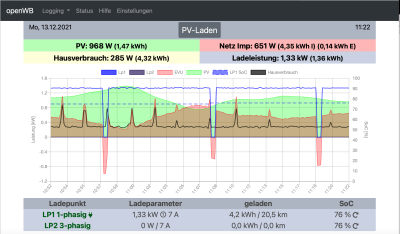

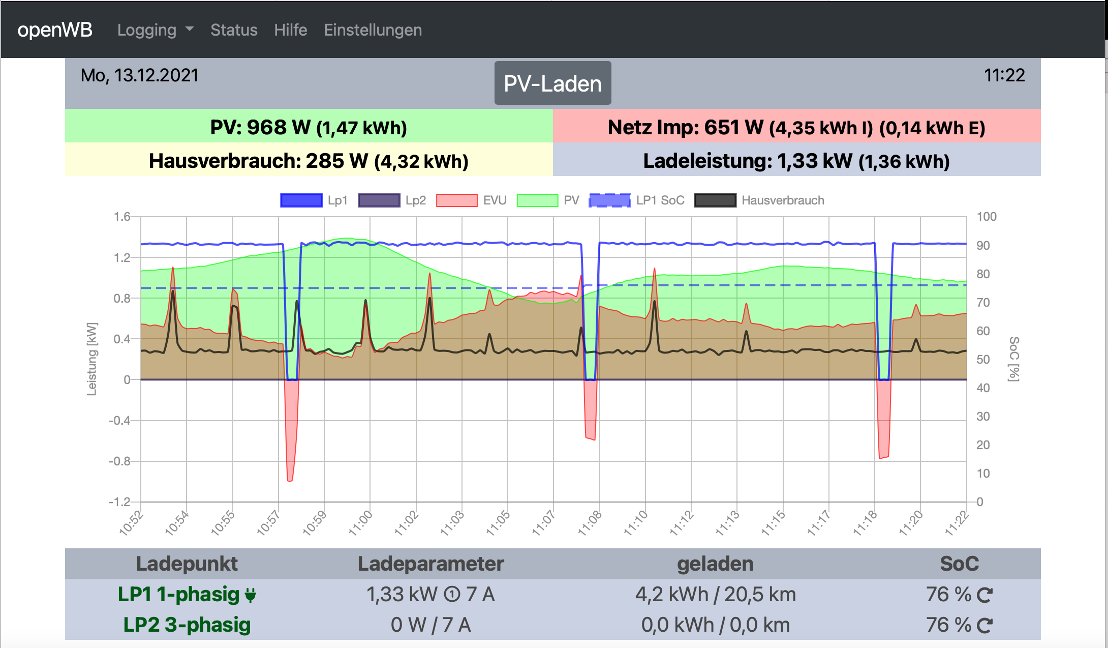

Leider startet die Ladung an LP1 (1-phasig), obwohl nicht ausreichend PV vorhanden ist und daher vom Netz importiert wird.
Das widerspricht sich meinem Verständnis nach zu "NurPV"
Bin noch relativ neu und deshalb könnte die Ursache auch auf einem Missverständnis der Einstellungen beruhen
Einstellungen:
- Einschaltschwelle: 300 W
- Einschaltverzögerung: 10 s
- Abschaltschwelle: 5 W (nicht negativ)
- Mindeststromstärke: LP1: 7A, LP2: 7A
- adaptive Ladung: ausgeschaltet
- adaptiver Regelfaktor: 5
- 70%-Regelung: eingeschaltet
- 70%-Regelpunkt: 7000 W
- SOC-Begrenzung: LP1: 80%, LP2: 80%
Es wird immer nur ein LP genutzt. Dabei ist LP1 für Winter fest auf 1-phasig verdrahtet.
NurPV startet trotz Netzimport

Vielen Dank für den Vorschlag. Habs gleich geändert. Nach Stop und erneutem NurPV Mode startet nun der Ladevorgang wie gewünscht nicht. Bin gespannt, ab welchem PV-Überschuss nun gestartet wird.
Mein Verständnis für die Einschaltschwelle war, daß bei gesetzten 300 W die Ladung erst beginnt, wenn 300W*3 (Phasen), also 900 W eingespeist werden. Und die Ladung gestoppt wird, sobald 5W*3 (Phasen) unterschritten werden. Wenn Netzbezug stattfindet sollte nach der Abschaltverzögerung von 600 sec immer gestoppt werden ? Dies war bei mir ja nicht der Fall ?
Wo liegt mein Denkfehler ?

Re: NurPV startet trotz Netzimport
Nein, die 1600 W sind pro Phase.
Gestoppt wurde ja bei Dir nach den eingestellten 600 s = 10 Min., sieht man im Screen. Es wurde halt viel zu früh gestartet....
