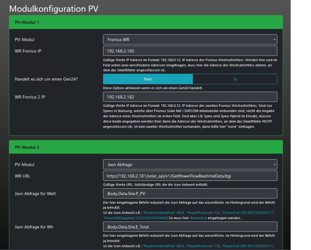

bei mir wird mit der heutigen Nightly der zweite Fronius WR im PV Modul1 nicht mehr erfasst. Summenwerte für PV und Hausverbrauch sind auch nicht mehr vorhanden.

mempfh hat geschrieben: Fr Dez 17, 2021 9:18 am
Christian
Bei mir heute leider auch nicht mehr.
Verstehe aber nicht warum, da ich nichts verändert habe.

Beitrag von c53704 »
gleiches Problem! Ich habe 2 Fronius WR, derzeit wird nur jener WR ausgelesen, an dem das SmartMeter hängt. Auch der Hausverbrauch wird nicht mehr dargestellt. Der Rest scheint noch zu funktionieren, nur das PV-geführte Laden ist hinüber da die Gesamt-PV Leistung und der Hausverbrauch fehlen!

Re: Rückmeldungen Nightly 1.9.250
nachdem der gerade überarbeitet 250er Update auch keine Besserung gebracht hat, bin ich wieder zurück auf die 244 stable, die funktioniert ohne Probleme!
