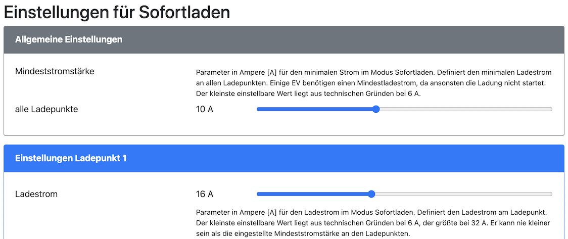

ich habe eine Frage zum Sofortladen und der dort definierten Mindeststromstärke. Bei mir in der OpenWB (Version 1.9.244) ist es wie folgt hinterlegt:
Wenn ich jetzt das Auto lade wird es nur mit 7kW geladen. D.h. er scheint nur die Mindeststromstärke zu nutzen und nicht den im Ladestrom definierten Wert (16A)
Wenn ich die Mindeststromstärke auf 16A erhöhe, dann wird mit 11kW geladen, jedoch erhalte ich dann eine Meldung über aktives Lastmanagement in meiner 11kW OpenWB Meine Vermutung wäre gewesen, dass die Mindeststromstärke das Minimum definiert aber anscheinend scheint das immer den maximalen/aktuellen Wert zu bestimmen? Ist das aktive Lastmanagement auf Dauer schädlich oder negativ?

Das ist wie folgt eingestellt (wenn das die richtige Einstellung ist?)
Passt das so? Oder muss da was geändert werden?

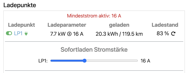

Das scheint aber auch nicht so wirklich zu funktionieren. Ich habe auf der Startseite 16A eingestellt, es kommen aber trotzdem nur 6-7 kw an:
Hier sind die Einstellungen für SofortLaden

Zeig mal den Status/LP während der Ladung und die komplette Startseite.DavidNRW hat geschrieben: Sa Jan 22, 2022 1:21 pm Das scheint aber auch nicht so wirklich zu funktionieren. Ich habe auf der Startseite 16A eingestellt, es kommen aber trotzdem nur 6-7 kw an:

Was passiert, wenn Du bei "Sofort" mal auf 6A , 11A und wieder auf 16 A Vorgabe stellst? Immer etwas abwarten zwischendurch...
