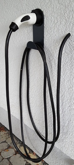

Ich habe mir also eine openWB V1 zum selber bauen besorgt, dafür aber den Wandhalter mitbestellt. Das Ladekabel habe ich dann durch die Garagenwand geführt und aussen auf dem Halter "aufgerollt". Das Loch dann schön mit Acryl ausgespritzt. Das reicht IMHO als Zugbelastung völlig, da man da eh nicht fest dran zieht und im Falle eines Unfalls (Kabel wickelt sich magisch um die Anhängekupplung) reicht dann die Kabelverschraubung.
:!: Kleiner Kritikpunkt zum Wandhalter: Für den Preis hätte ich mir eine etwas weniger hakelige Arretiermechanik gewünscht. Man muss immer etwas am Stecker wackeln, damit man den Knopf gedrückt bekommt. Ich bereue den Kauf aber nicht und würde das wieder so machen :!:
Ich habe mal zwei Fotos gemacht. Nicht schön aber selten:

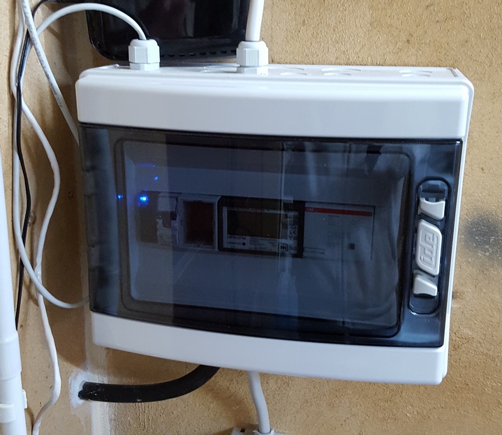

...so, da nach dem Outlander PHEV nun ein IONIQ vFL dazukam, musste ein zweiter Ladepunkt her.
Dem PHEV war bisher eine einfache Wallbe Eco2.0 3.7kW zugeteilt, die auch brav ihren Dienst verrichtete.
Im Datenblatt der Wallbe steht sogar was von ModBus/TCP.
Leider ist das aber nur guerilla-mässig zu aktivieren, weswegen sie als 2. LP an der openWB ausschied :cry:
Nun hängt eine OpenWB 2 (Duo) an der Wand.
Der 2. LP für den PHEV ist als Dose ausgeführt, in einem einfachen (sonst leeren) Wallbox Gehäuse (Der PHEV kann nur Typ-1 und da das Mode-3 Kabel ja schon da war und um zukunftsfähig zu bleiben, fiel die Entscheidung für die Dose, statt festen Typ-1 Kabel).
Im Keller/der Garage wurde noch das LAN in Betrieb genommen, ein kleiner POE-powered Switch verbaut und 2 LAN Kabel (1x openWB und 1x "future use") gelegt.
Das EVU-Kit (mit POE-Injektor, statt Netzteil - wird über den Switch versorgt und zieht etwa 0.8W) wurde auch eingesetzt.
Da die openWB am Strang für den Wärmepumpen-Strom hängt, misst es bis zum Umbau des Messkonzeptes erstmal nur diesen Teil (Hausverbrauch = WP-Strom).
Im Zuge des Einbaus wurde noch in der Panzersicherung zum Netzanschluss noch was getauscht um den Anschluss auf 3x64A "anzuheben"
Die Kabelhalterung der Wallbe wurde recycled, weil die mehr Platz hat und eh ein separater Typ-1 Blindhalter hin muss.
Wie man im Bild "Zwischendurch" sieht, haben die Elektriker-Kollegen die Symmetrie der Formen komplett umgesetzt.
War ja auch genug Platz da :lol:
Im Moment noch alles mit Sofortladen...den Rest muss ich mir noch "erschliessen".
Also, man liest sich! :D
...nun zu den Bildern..
vorher: Bild
nachher: Bild
..zwischendurch: Bild
...im Betrieb: Bild

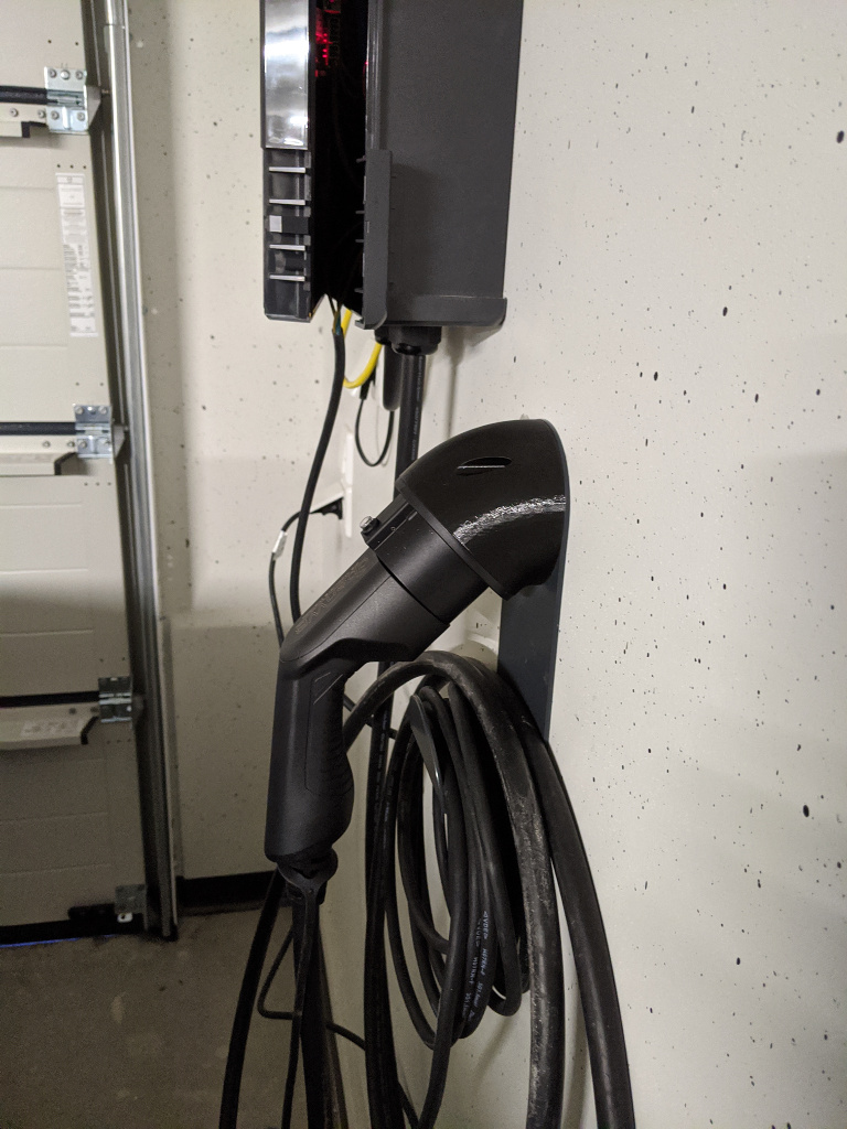

Hallo zusammen!
Seit einer guten Woche ist meine Series2 nun verbaut und ich bin sehr zufrieden damit. Lediglich den Wandhalter für das Ladekabel finde ich etwas unpraktisch. Wenn der Stecker in der Buchse steckt, steht er sehr weit von der Wand ab. Also schnell den PC angeworfen, ein Zwischenstück konstruiert und ausgedruckt. Das Ergebnis wollte ich euch nicht vorenthalten. Vielleicht hat ja der ein oder andere auch Interesse daran.
2020-02-20 07.21.53.jpg (279.05 KiB) 37990 mal betrachtet
Etwas zu meinen eingebundenen Modulen:
  • Solarmodule mit 9,7kWp
  • Fronius Symo WR
  • Sonnenbatterie Eco 8.10
  • Tesla SoC
Der EVU-Bezug wird derzeit vom Speicher ausgelesen, demnächst wird aber der Speicher um 5kWh erweitert und in dem Zuge ein Fronius Smart Meter verbaut, um auch Daten der einzelnen Phasen zu bekommen. Die PV-Überschuss-Ladung funktioniert aber auch so bereits bestens.
