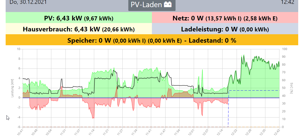

Danke für deine Hilfe. Ich habe den Release gerade eingespielt. Es hat sich was verändert. Es wird aber nur PV angezeigt, EVU nicht mehr. Ich finde in den Logs aber nichts auffälliges.
Im Status werden aber Daten angezeigt:

Andyme hat geschrieben: Do Dez 30, 2021 11:44 am Anbei noch das debug Log.
Bitte nochmal mit Log-Level 2. (Einstellungen -> System -> Debugging)
Es genügt aus dem Log ein Ausschnitt der etwa 20 Sekunden umfasst.

Andyme hat geschrieben: Do Dez 30, 2021 12:06 pmEinstellungen waren eigentlich schon auf Log-Level 2. Hier der 2. Versuch.
Der interessante Teil fehlt leider auch dieses Mal. Ich habe zuerst daraus geschlossen, dass das Log-Level nicht auf 2 stand, aber das hast du ja jetzt nochmal überprüft und kann dann nicht die Ursache sein.
Was auffällt ist, dass die Reglung bei dir sehr langsam ist. Die Regelung wird alle 10 Sekunden ausgeführt. Bei dir brauchen die Durchläuft alle deutlich länger als 10 Sekunden, teilweise sogar über 20 Sekunden. Das führt dazu, dass die Regelungsautomatik mehrmals parallel läuft. Das könnte theoretisch dazu führen, dass ein Teil der Logausgaben verloren geht, weil mehrere Prozesse in das gleiche Log schreiben.
Es ist auch nicht gut, dass das so lange dauert. Bei 10 Sekunden ist man schnell, aber 20 Sekunden ist extrem. Was hast du alles an Modulen (PV, Ladepunkte, EVU) konfiguriert? Vielleicht ist der Grund aber auch irgendetwas was in einem Timeout landet. Und wir es nicht Erfahren, weil die Logausgabe nicht kommt.
Versuche doch mal unter "Einstellungen" > "Verschiedenes" die "Geschwindigkeit Regelintervall" auf "Sehr Langsam" zu stellen. Dann 1-2 Minuten warten und nochmal schauen ob im Log was hilfreiches gekommen ist.
