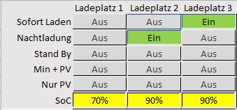

ich hab mir mal überlegt, wie man die Oberfläche so gestalten kann, dass die vielfältigen Möglichkeiten von OpenWB
auf einen Blick erkennbar sind:

Das sieht sehr funktionell aus - allerdings nicht so richtig schick.
Da die wenigsten 3 LP haben, sondern aktuell eher nur LP1 wäre dass dann ziemlich vertikallastig.
VG aiole

Schick machen kann man das ja mit anderem Button Design.
Wenn die anderen Ladeplätze nicht aktiviert sind, könnten die in der Spalte ausgeblendet sein, und die Aktiven entsprechend verbreitet.

Alles - bis auf nachtladen - bezieht sich aber immer auf alle 3 Ladepunkte.

Die Schalter untereinander suggerieren, dass man mehrere Optionen gleichzeitig anschalten könnte - also gleichzeitig „nur PV“ und „standby“...

snaptec hat geschrieben: So Jan 27, 2019 12:32 pm Alles - bis auf nachtladen - bezieht sich aber immer auf alle 3 Ladepunkte.
Na dann kann das bleiben, wie es ist, nur dass wir irgendwann das Nachladen mal einstellbar mit nach vorn holen?

Ist das nicht eher etwas was man sehr selten verstellt?
Entweder man nutzt es oder eben nicht. Es ist ja schon für unter der Woche und Wochenende konfigurierbar.

Ich denke Sethach ging es nur um die Sichtbarkeit der aktuellen Einstellung und da habe ich ja völlig verpennt, dass wir die für nachtladen schon auf der Hauptseite haben.
Von meiner Seite ist also alles gut so, wie es ist.
